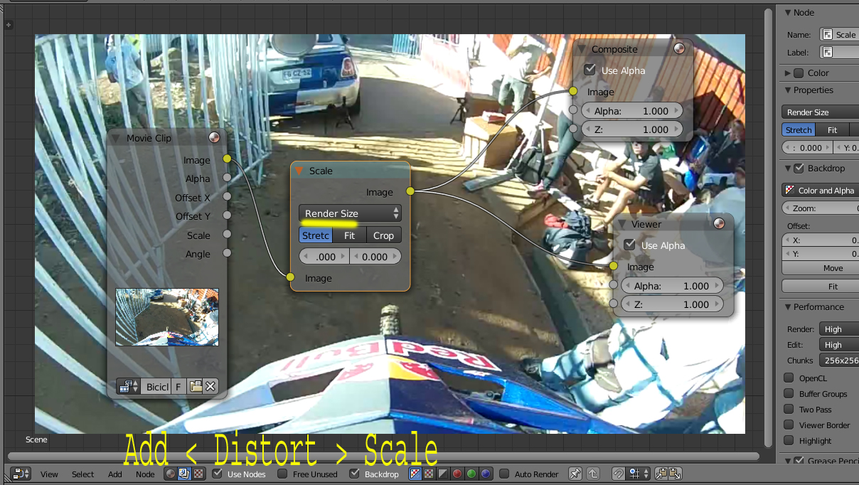

Muy buenas a todos. Vereis se me a presentado un problema que antes no me habia pasado. Y es que al hacer la composicion para el video en el resultado final veo que mi personaje a sido cortado de pies y cabeza. Como si tuviese un zoom el video. Revise los frames de render y estan perfectos. ¿Alguna idea?

Si es un problema de tamaños, puede ser (si es que estas utilizando los nodos de composición) que poniendo un simple nodo de escala, que le indeque que se ajuste al tamaño que tienes en la resolución.

perdon por la tardanza soliman, ya lo solucione fue para la composicion de link, era al parecer que estaba en render presets y no en 1080p... tonteria de libro...
