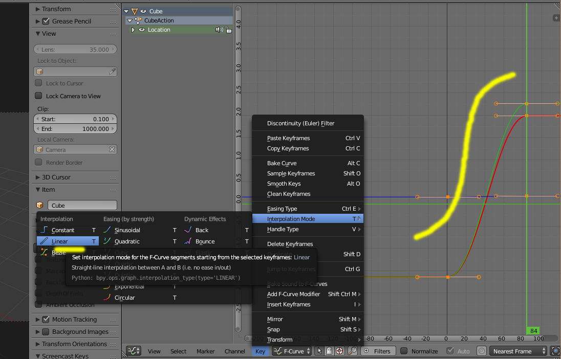

saludos a todos, soy nuevo en blender y tengo una duda con una animación, el asunto es que la animación al iniciar lo hace lento y la velocidad aumenta según pasa el tiempo, me gustaría que la animación mantenga una velocidad constante. gracias de ante mano y saludos

Mensaje por soliman » Jue Ago 20, 2015 3:00 am
Al crear una animación, por defecto siempre se crea con una curva BEZIER por lo que tiene un aceleron y una frenada.
Si quieres pasar esa animación a lineal solo abres una ventana del Graph Editor, seleccionar esa animación y KEY > Interpolation Mode > LINEAR
Eso te creará la misma velocidad constante desde inicio a fin.

Mensaje por sandy_270 » Jue Ago 20, 2015 9:13 pm
Gracias por las respuestas tan rápidas, y si en efecto soliman tenia razón, era poner en linear los key, ahora si la animación anda constante, gracias por responder me pase horas tratando de resolver eso y era algo tan simple. saludos
