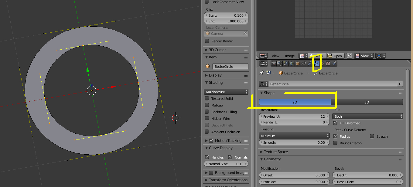

He creado una curva Bezier en 2d la he cerrado. Y luego he creado otra igual, según el manual si en modo edición pongo una encima de la otra me debería restar el area, pero no me hace nada.

Tiene que se del mismo objetyo y para verlo bien debes de tener actibada la vision 2D
Si lo tienes como objetos diferentes, los puede unir con Ctrl+J
