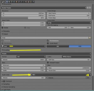

He notado que al renderizar un vídeo en el Vídeo Sequence Editor, este no incluye el audio que le inserté en la edición, ya revisé el volumen y este tiene el valor por defecto que es 1, busqué por todos lados la posible causa y lo único que he encontrado es que el formato MPEG 2 es el único que ofrece la opción de elegir un codec de sonido, por desgracia eso tampoco me ayudó solucionar mi problema y mi vídeo sigue saliendo sin sonido.
¿Qué debo configurar para que el audio se escuche?

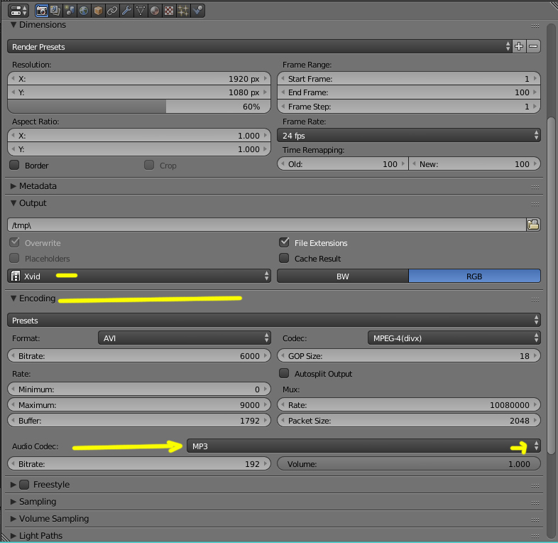

Cuando le pones el formato de salida, Por ejemplo XVid te sale una nueva pestaña llamada ENCODING
En ese panel debes de marcar la opción del AUDIO CODEC, que sule ser el MP3

Mensaje por BlackF19 » Mié Jul 01, 2015 12:55 pm
Acabo de hacer la prueba con el formato Xvid con el codec en formato mp3, y finalmente me ha funcionado, ya puede escucharse el audio del vídeo, gracias por la ayuda.
