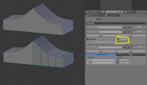

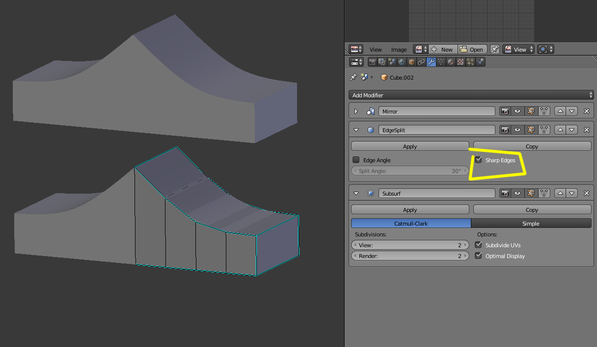

El modificador Edge Split, tiene dos opciones. Una de ellas afecta a todos los angulos (Edge Angles) y tiene otro que se llama Sharp Edge.
Con este lo que se puede hacer, es controlar que ese Edge Split, afecte SOLO a los que tengamos maracados (Ctrl+E > Mark Sharp)

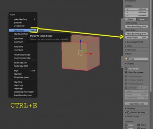

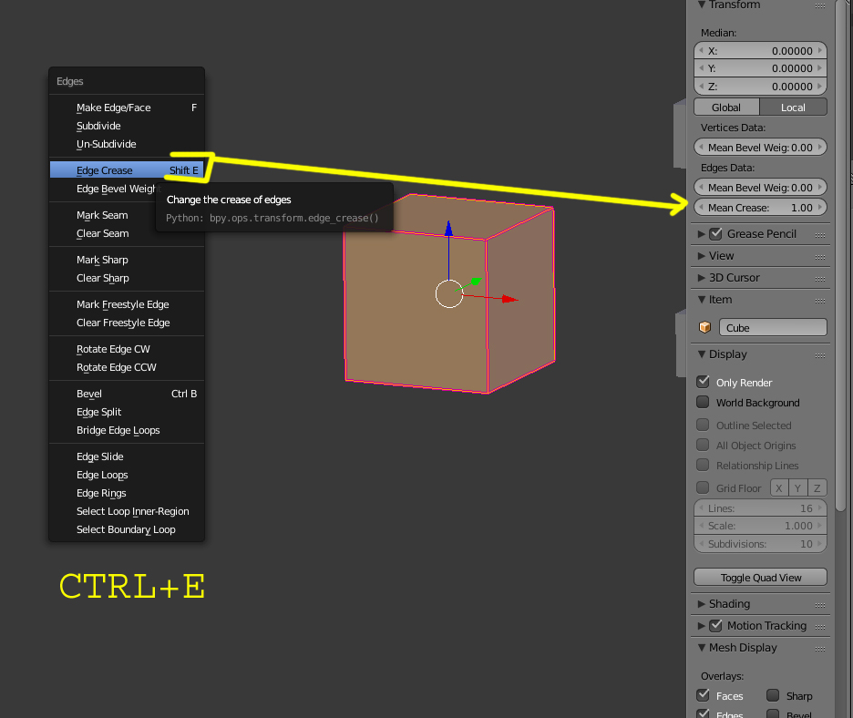

Edge Crease, es parecido (o lo mismo) a Mean crease, la diferencia es que en MEAN (media) es el valor de todos los lados SUMADOS, o sea si tres lados tienen un valor de 1 y otro lado de valor cero, al seleccionar los cuatro te dará un valor de 0.75
Puede parecer complicado pero es muy sencillo... creas un plano y le pones a tres de los lados ese valor de 1 y luego según selecciones 1, o dos lados, verás que su valor es 1 o si seleccionas los 4 veras que suma 0.75

Sharp son para definir de alguna forma los grupos de suavizado necesitando para ello el modificador EdgeSplit
Y crease es para marcar bordes utilizando el modificador subsurf que sería como crear a mano geometría de contención pero de esta forma es mas sencilla y mas rápida.

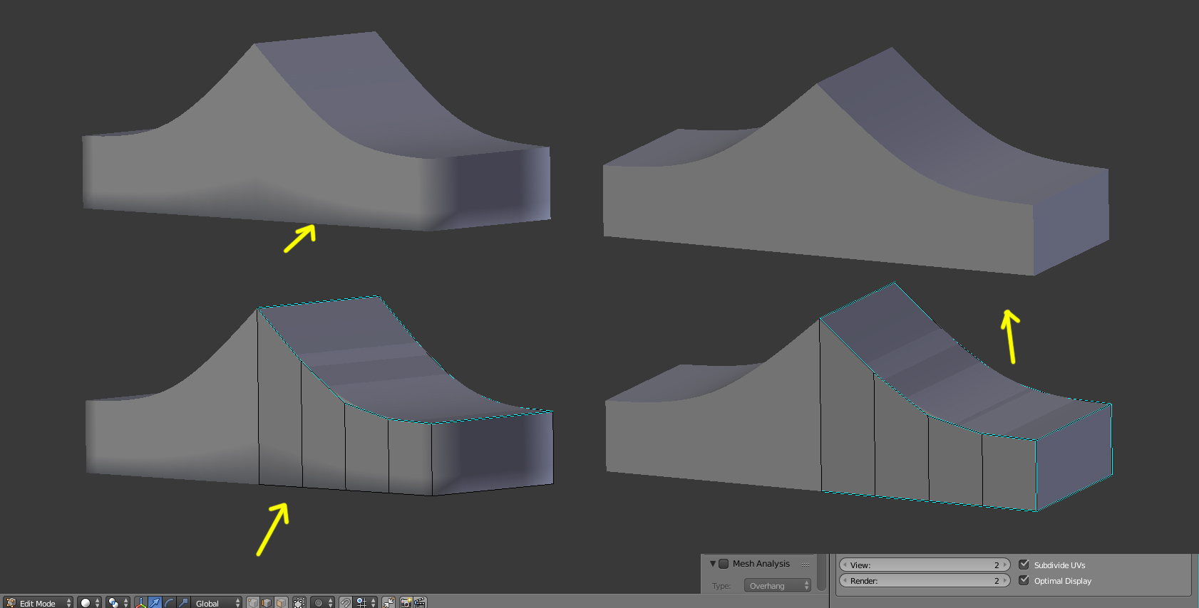

De todas formas hay que tener en cuenta, que lo que hace el modificador Edge Split es "cortar" esos edges, o sea, que si tienes puesto el valor de Sharp, "cortará" por los lados marcados con sharp, aunque en el render se vea unido.
Si quieres hacer una prueba, crea un cubo, le pones el modificador Edge split y presionas el botón APPLY y luego verá que puedes separar las caras del cubo.
