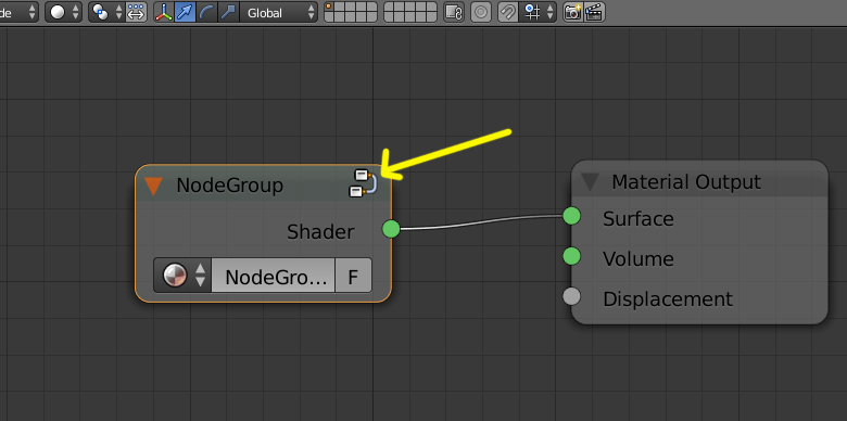

Para hacer un grupo, se seleccionan los nodos y se presiona Ctrl+G (Make Group)
Para cerrar ese grupo, tecla TAB (la de los dos flechitas)
Y para abrirlo otra vez, se pincha en el dibujo de los nodos conectados.
