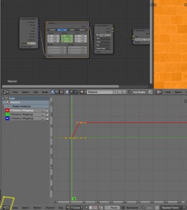

Me gustaría animar lo que está marcado en amarillo.
Imagen
Pensaba que pulsando "i" y varios frames mas tarde volvía a pulsar "i" y cambiaba el valor era suficiente pero me equivoqué.
Sabéis como puedo animar con estos parámetros?

Si funciona.. lo que tal vez lo has hecho mal.
Primero vas al frame primero (o al que sea) y presionas letra i
Luego cambias de frame... cambias de valor... y presionas letra i
Para estar seguro de que lo has hecho bien, abre una ventana de Graph Editor, donde tendrás que ver la CURVA de la animación.
Además, veras que cambia de color.. de amarillo a verde y así todas las veces que cambias algún valor.

Cierto, lo he vuelto a probar y esta vez funciona.
Raro, no se que hice para que no me funcionase. Gracias!
