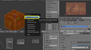

Hola, estoy tratando de texturizar un objeto en cycles con nodos pero ésta vez no me sale la textura y no sé a qué se debe, dejo una imagen adjunta, antes me salía en otros proyectos:
http://i.gyazo.com/9d19d0115aac4acea9df2820aa344084.png

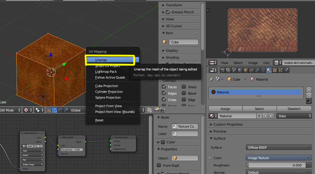

A ver si no has hecho el UV
Selecciona todos los vértices y presiona letra y mira que en el UV/Editor tengas la imagen seleccionada.
Si no es eso, vuelve a buscar la ruta, o sea pinchas sobre la crapeta del nodo Image Texture para ver si te conduce hasta donde debería estar.
Luego cambia la vista que la tienes en MATERIAL a TEXTURE para ver en panralla la textura.
