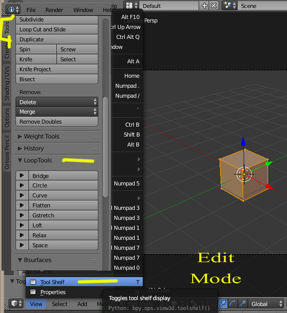

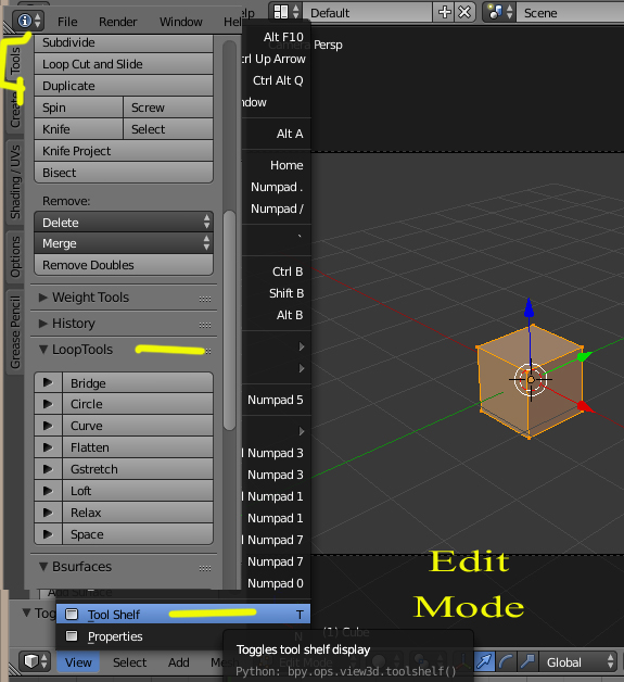

Gracias por responder tan rápido, Soliman! El add-on que he activado es Loop tools, que permite acceder a un panel con herramientas de modelado como bridge. En el tutorial que seguía, el tipo lo sacaba pulsando "W", pero eso en modo Maya corresponde a Mover (M en defecto, creo). ¿Podrías decirme cómo encuentro ese panel sin el shortcut, o cómo personalizar el shortcut? Muchas gracias!
Re: ¿Add-ons en "modo Maya"?
Eso sale en la panel de la izquierda ( letra T para abrir/cerrar ) y en la opción TOOLS > LoopTools
