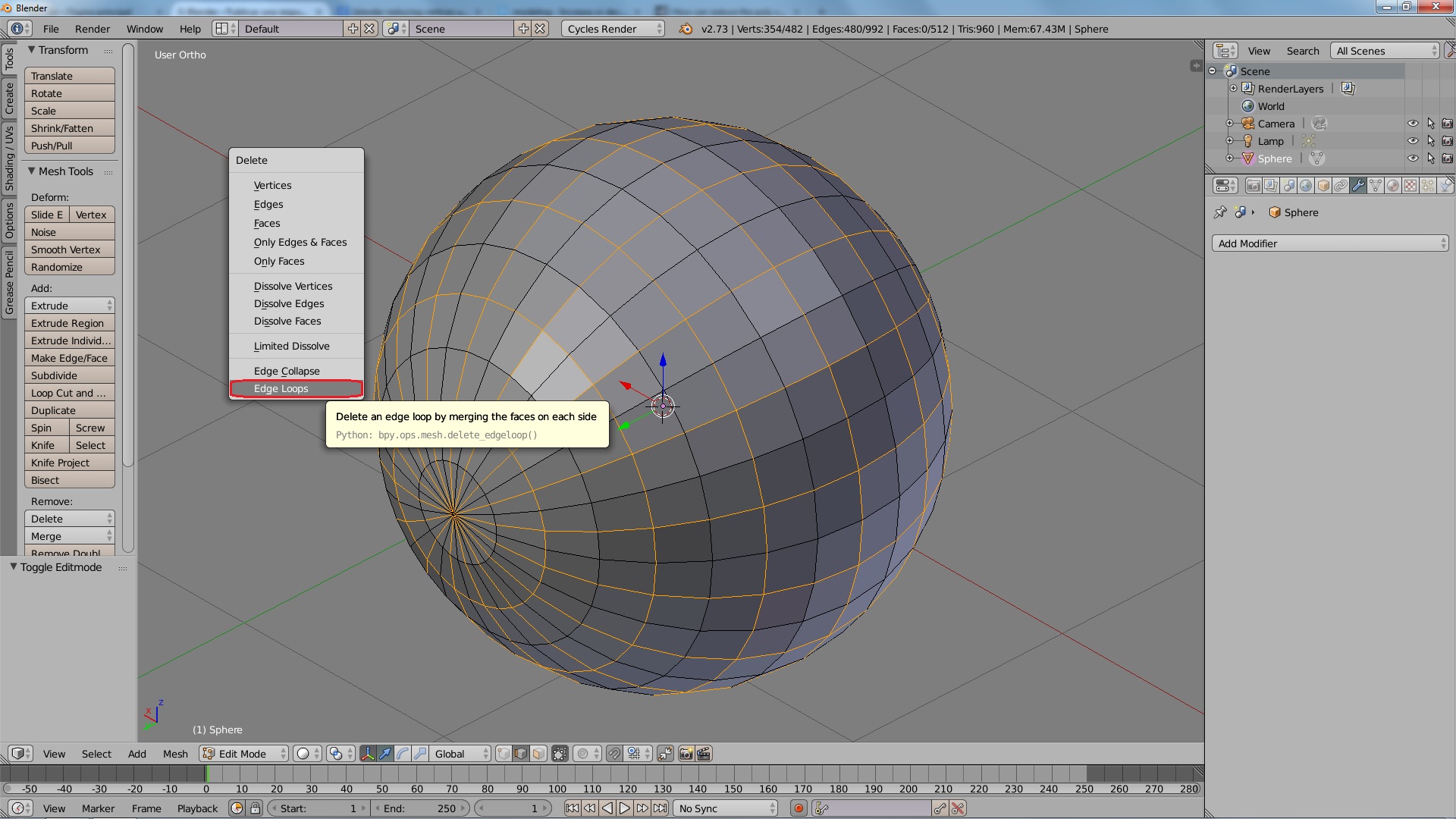

Hola, hay una forma quizás no tan rápida como en max, pero que igual te puede servir.
El proceso sería este:
1º Teniendo ya creada la esfera, pasa a modo edición
2º Selecciona los anillos y segmentos que desees reducir, por ejemplo, si creamos una esfera de 32 segmentos y 16 anillos, puedes seleccionar la mitad de cada, esto sería 16 segmentos y 8 anillos, seleccionados de forma alterna.
3º Pulsa "x" y en el menú selecciona la última opción "edge loop" y con esto conseguirás reducir la resolución de la esfera.
No sé si te servirá esta solución, tampoco sé si será la mas elegante pero bueno... si te sirve buena será, eso sí es más eficaz si lo haces antes de aplicar el modificador subdivision surface.
Un saludo.
