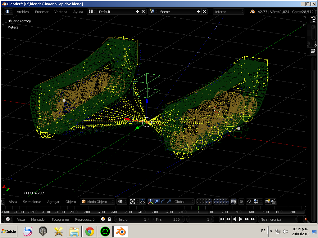

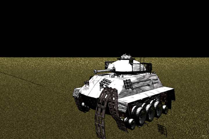

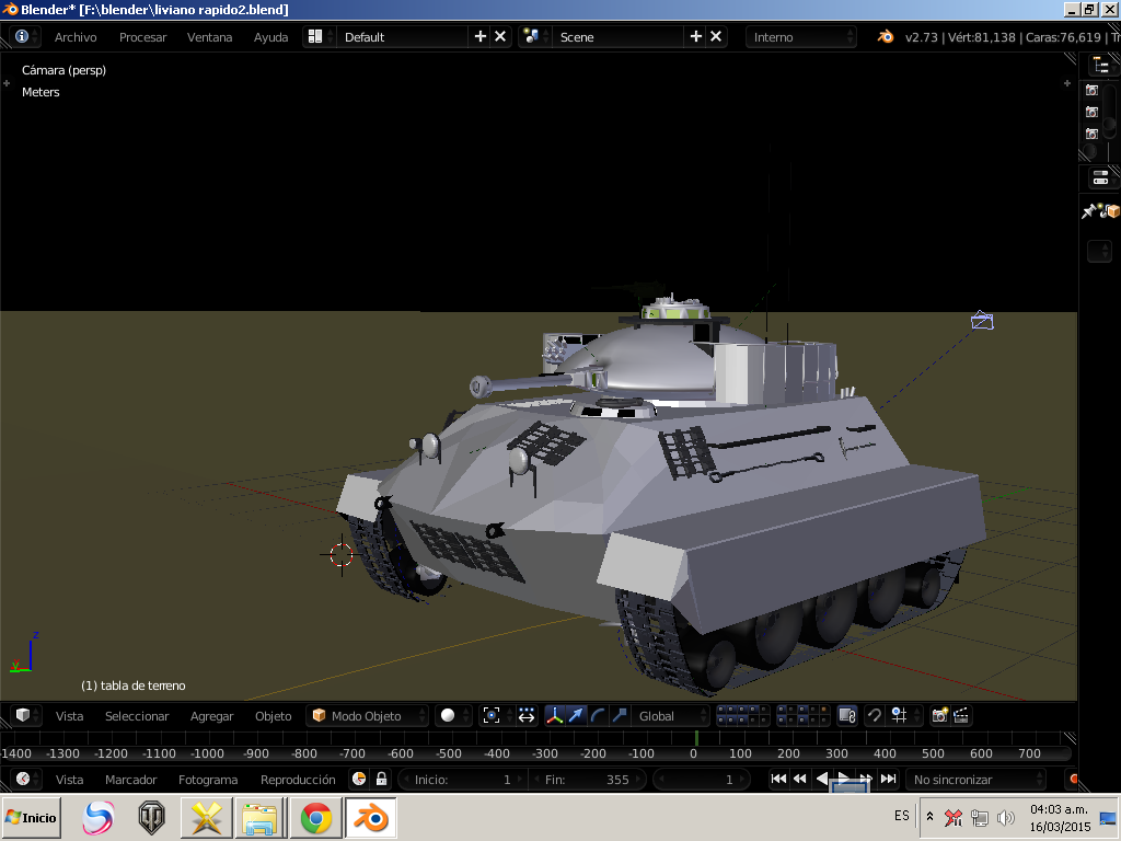

hola gente les escribo para ver si me pueden ayudar me he estancado con varios problemas, ya he echo todo para mover en tanque el problema es en las ruedas que le he puesto driver pero cuando avanzan giran para el lado contrario y lento. Les queria preguntar como me recomiendan animarlo porque lo puse a que siga una curva pero cuando pasa lomas grandes las ruedas suben demasiado y traspasan la oruga de arriba. y por ultimo cuando renderizo una de las orugas sale toda deformada la verdad no tengo idea de que pueda ser, desde ya gracias a los que se molesten en responderme. :)

Asi con tres imágenes es muy dificil saber el fallo que tienes o donde lo tienes.
Si en el driver o que no lo estas haciendo bien.
Hay muchas cosas a mirar como los emparentamientos y si las piezas las has colocado con las rotaciones o localización correcta... etc.
Si quieres puedes subir el blend o por lo menos la parte de las ruedas con el objeto central que es el que debe de seguir los movimientos en la escena, pues si giras las ruedas directamente es cuando se salen de la CURVE....

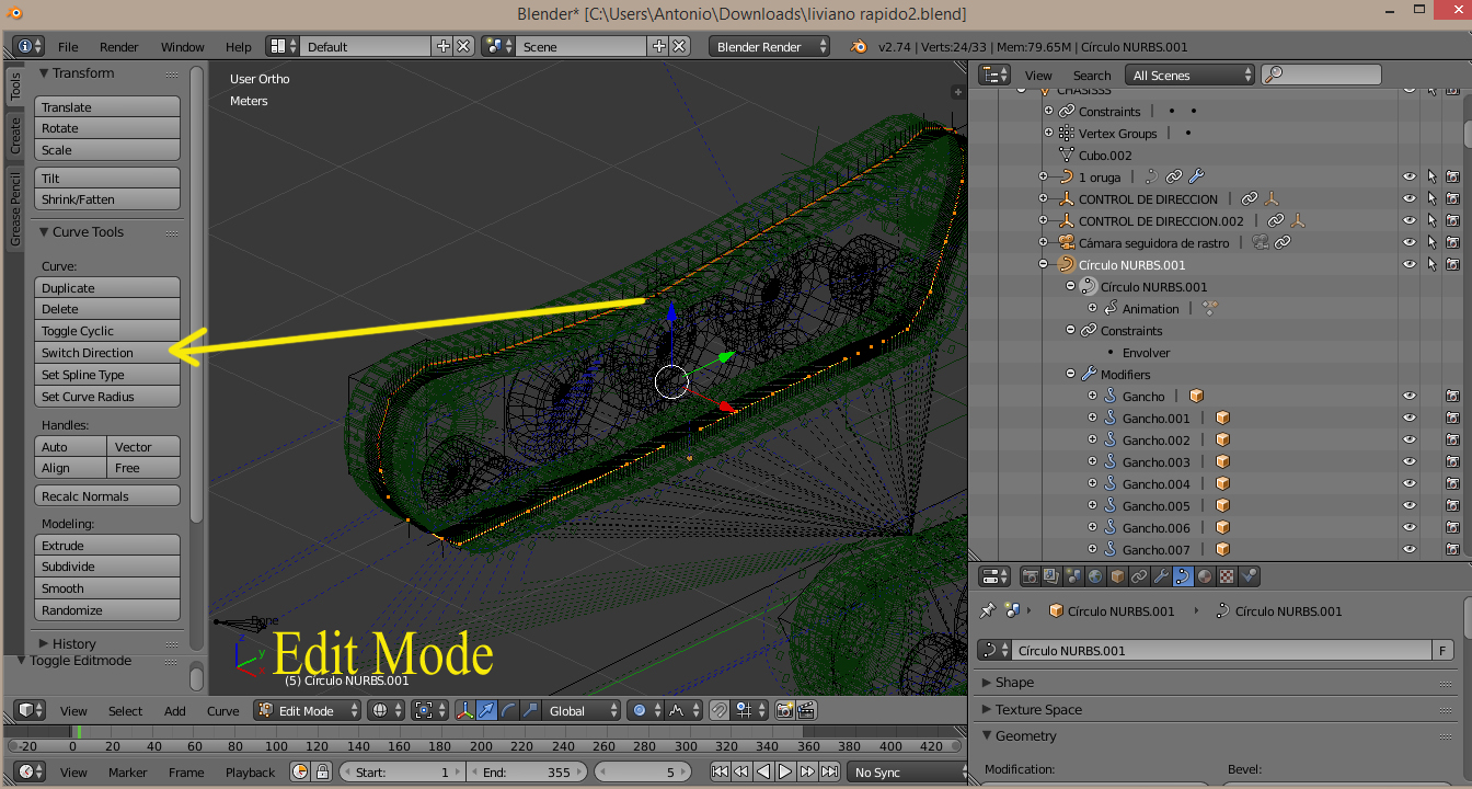

De todas formas, para "arregarlo" y que funcione, se puede invertir la dirección de las CURVES para que funcionen al revés (en otra dirección).

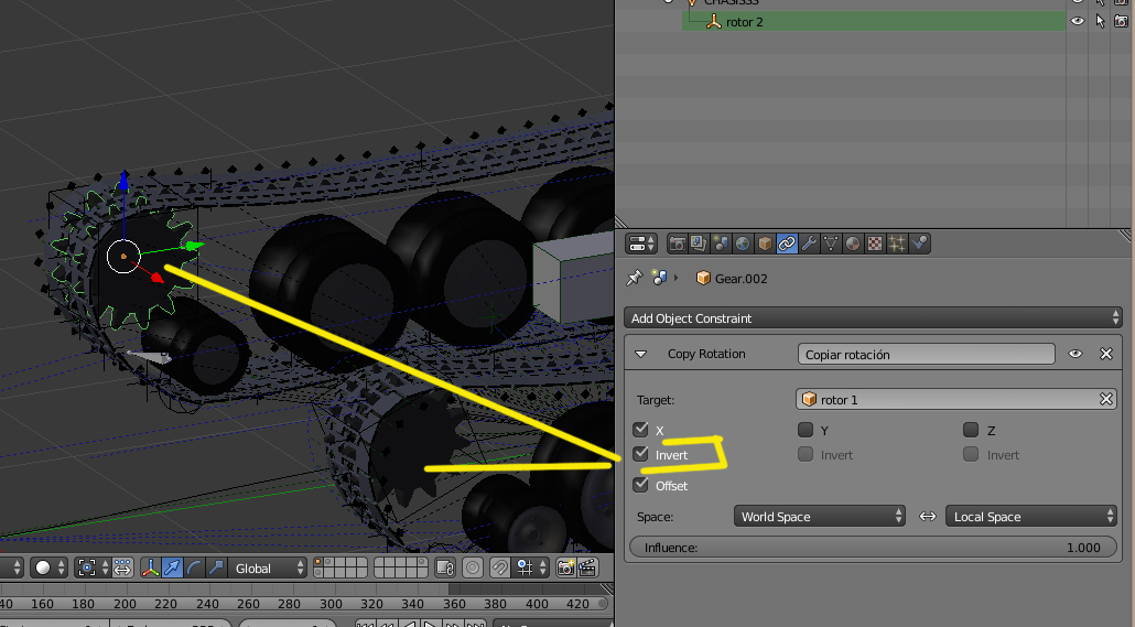

Y a los rorotes se les puede decir, que sean INVERT (o sea, al contrario).
No creo que sea la forma ideal, pero por lo menos funciona.

Al invertir las curvas sobre la que se mueve la cadena, seguramente se te desplazará toda la cadena, por lo que tendrás que moverla otra vez a su posición.

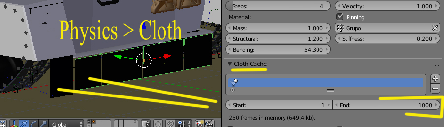

Y a los faldones, les tienes que subir el tiempo de BAKE, pues de lo contrario en el frame 250 se te quedarán clavados.

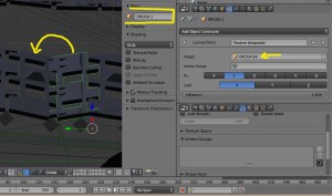

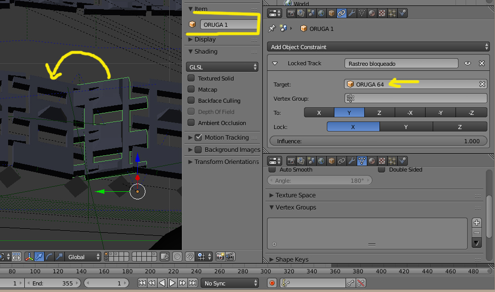

En cuanto a la cadena, hay una que tiene mal puestos los eslabones, pero no acabo de pillar cual o cuales son.
Este eslabon, no se si tiene que ir unido a su antecesor o por que sale que tiene que ir emparentado a un Empty llamado AAAAA
Eso lo tendrás que mirar bien pues solo pasa en una de las cadenas (no se si se puede DUPLICAR la cadena que va bien y ponerla en el otro lado).
