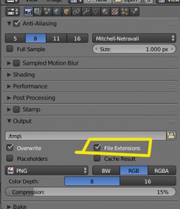

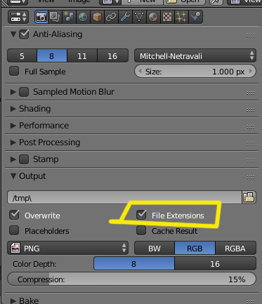

Has borrado una casilla que sirve, para que los renders tengan extensión...
Al no tener extensión, te lanza ese error de que no puede abrirlos.
