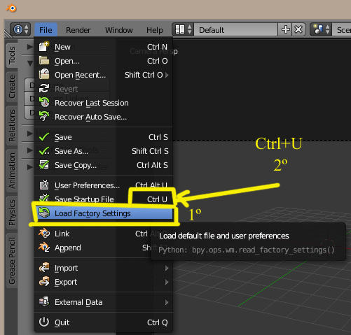

Mensaje por soliman » Dom Mar 01, 2015 2:41 am
Si te funcionaba bien antes de eso, solo tienes que abrir blender y en FILE presionar la opción Load Settings Factory (cargar los valores por defecto).
Y guardas la nueva configuración con CTRL+U
Eso debería de bastar.
