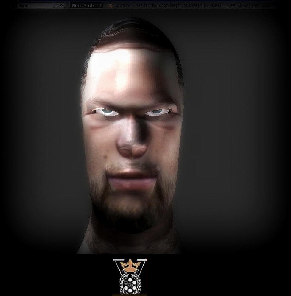

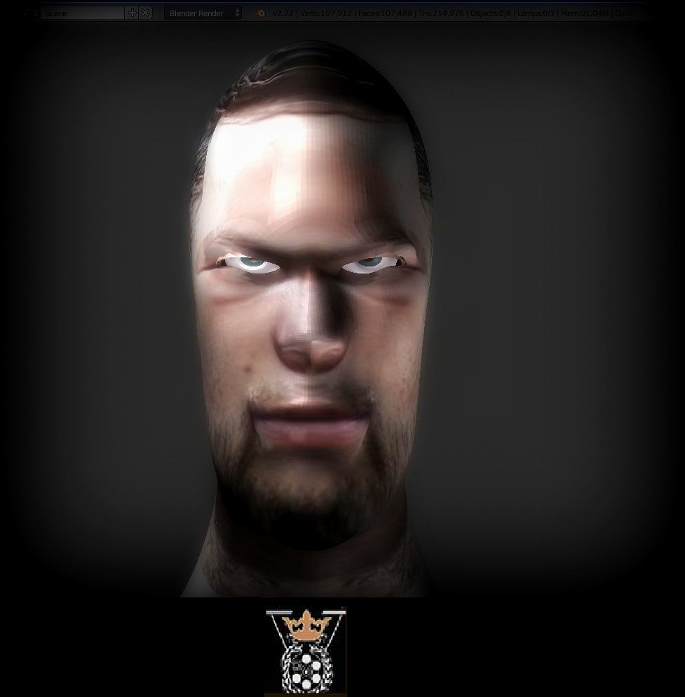

nota: subo una foto del personaje, obviamente esta mal hecho ,pero logre colocarle las fotos en forma de projection from view . No se como explicarlo. el personaje tien algun problema en los mirror me parece porque esta muy comprimido todo.

algo asi seria el render. la textura es una foto y luego lo pase a gimp para darle efecto suavizado.

Si.. lo que te yo te he puesto en el video, es la textura del UV donde se tiene luego que proyectar las otras dos texturas de frente y perfil.
Si quieres ensacharlo, solo seleccionas todos los vértices y presionas letra S (escalar) y luego la coordenada, que en este caso creo que es la X si el objeto está de frente a la cámara. y si tienes puesto el CLIPPING en el modificador MIRROR puedes mover en (S) hacia la derecha y desplazar todos los vértices.
