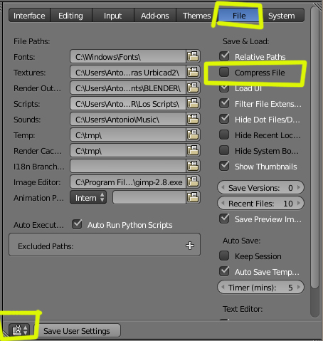

Si lo que quieres es que el blend sea un poco mas pequeño, se puede "comprimir" al guardarlo.
Vas a la ventana de User Preferencxes y en FILE marcas la casilla Compres File.
De todas formas los arboles suelen ser bastante pesados (en tamaño me refiero).
O que lleven imagenes empaquetadas que también pesen...

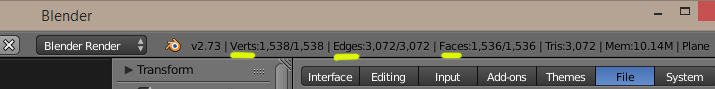

Para saber si tiene muchos vértices la escena, mira arriba en la parte superio derechay verás los vértices, lados y caras.

Gracias soliman, necesito que el archivo sea más pequeño, porque para moverlo no he tenido problemas hasta ahora, es el tamaño del archivo el que me atormenta un poco, ya que se me dificulta un poco al momento de guardarlo en memorias debido al espacio que llegan a ocupar.
Gracias por el dato, me va a servir mucho.
