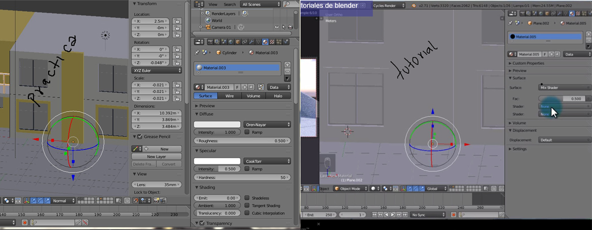

Hola,
Tengo una duda sobre si hay cambio de la interfaz de la v2.71 a la v2.72 de blender, sobre la iluminación y la aplicación de materiales, ya que estoy realizando un tutorial sobre como hacer una casa en el cual usan la v2.71 y al yo realizarlo en la v2.72 no me sale la misma interfaz.....y no he podido continuer por que no encuentro las mismas herramientas para terminarlo....
he adjuntado la foto.
Gracias.
Re: interfaz 2.71 y 2.72, material e iluminación
Mensaje por D4rB » Vie Ene 16, 2015 11:49 am
En lo que alcanzo a notar en las imágenes es que la de la deracha está en cycles y la de la izquierda en internal (blender render), simplemente cámbialo en el menu de arriba (se alcanza a apreciar en la imagen derecha) de cycles a Internal, o viceversa, según sea el que necesites.
