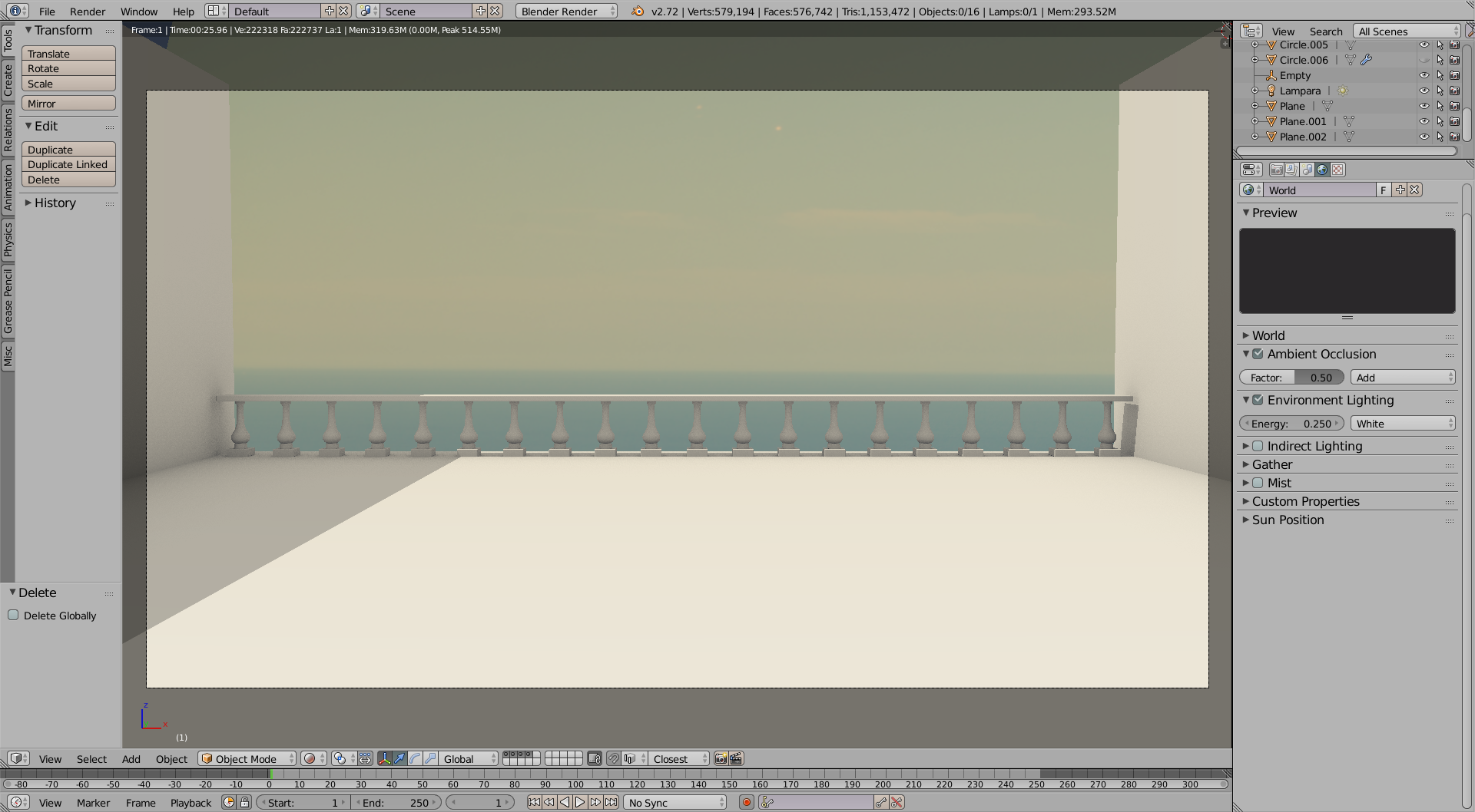

Hola, estoy usando una imagen de fondo pero al renderizar se ve diferente a la "real" en cuanto a luces, adjunto dos imagenes para que veais la diferencia. He activado el shadeless para evitar alteraciones por el sol, las luces etc pero sigue igual ¿alguna idea? realmente lo que quiero es que la imagen no se vea afectada por la atmosfera, el sol ni ninguna otra fuente de luz.
Por cierto, es blender internal.

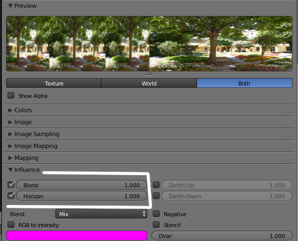

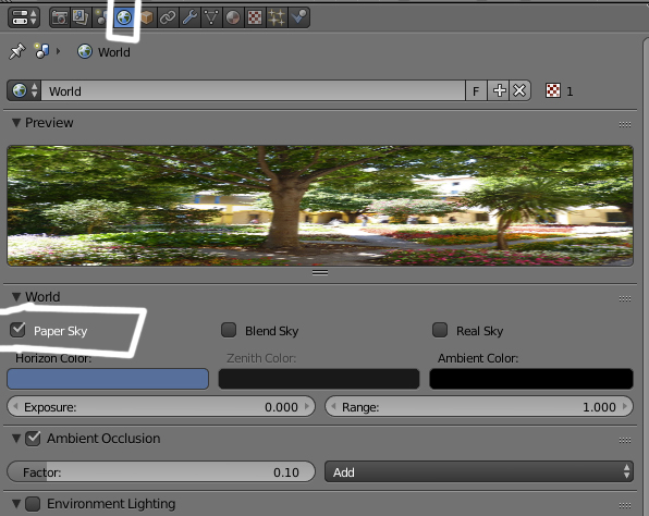

Edito: Ya está solucionado, solo era modificar las opciones de atmosfera.
