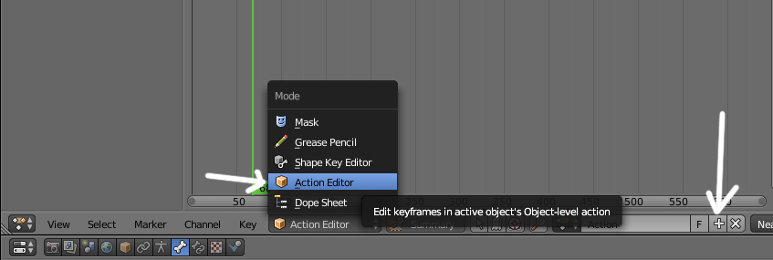

hola a todos, tengo un modelo con una pequeña animacion caminando. ahora me gustaria crear una nueva animacion sobre ese modelo, he visto videos en los que dentro de un mismo proyecto tienen en el panel izquierdo de la vista animation varias animaciones distintas, yo tengo solo la mia y no se como indicarle a blender que quiero trabajar sobre una escala de tiempo distinta, que la animacion anterior ya esta completada y no quiero tocarla mas,

Abre una ventana de Dope Sheet y cambias a ACTION EDITOR, creas unoa nueva acción pinchando en el signo + y ya puedes hacer esa nueva animación.
Recuerda presionar la letra F que hay junto al nombre para que se guarde, pues si tienes varias animaciones puestas pero no asignadas al cerrar y abrir se borran las no asignadas.
