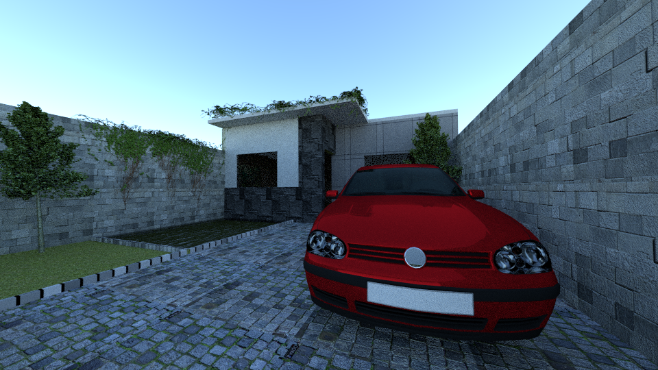

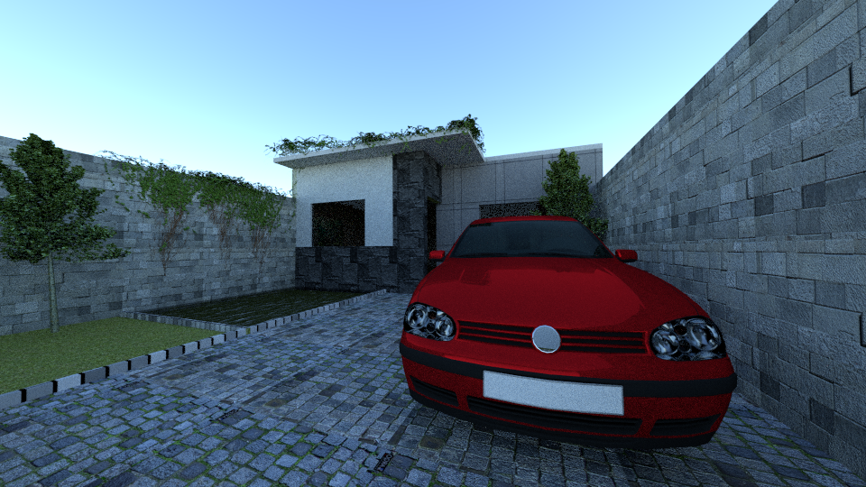

Hola , buenos días, hace unos días modelé una casa en Blender para ir aprendiendo a usar Cycles, durante el proceso empecé a probar la iluminación del ambiente a la cual le coloqué textura de cielo, la que me permite tener iluminación ambiental sin usar un foco exterior.
El problema es que al ir probando, noté que la iluminación siempre parece llegar desde atrás del modelo y por más que moví la proyección de la luz en la textura de cielo, no logré mayores cambios más que del color de cielo.
Para intentar ver si se podía hacer que la luz proyectara al frente de mi modelo roté todo 180 grados, pero para mi sorpresa el render tardaba demasiado hasta el punto que el programa mostró un mensaje de error de tarjeta gráfica y cierra el programa.
Al parecer el error se debe a que estaba tardando demasiado en renderizar, algo que no entiendo ya que en su posición original, los renders salen a buena velocidad y sin nigún problema. ¿por qué tarda y muestra error si le doy la vuelta.?

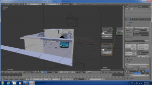

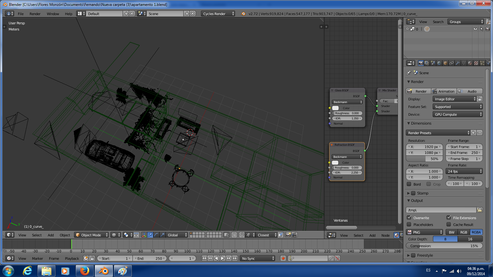

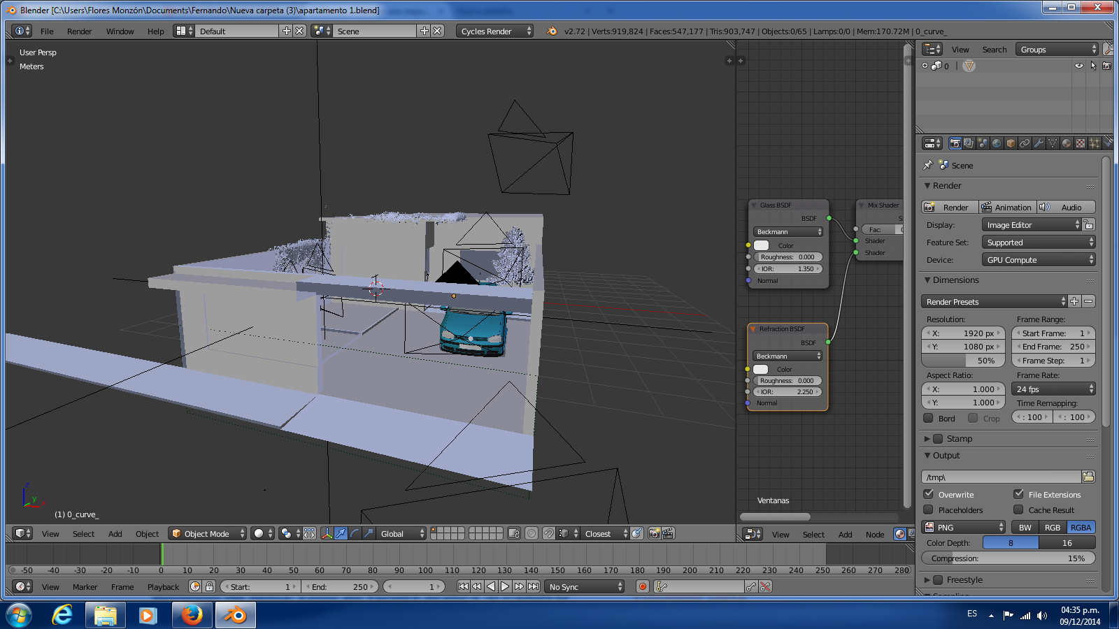

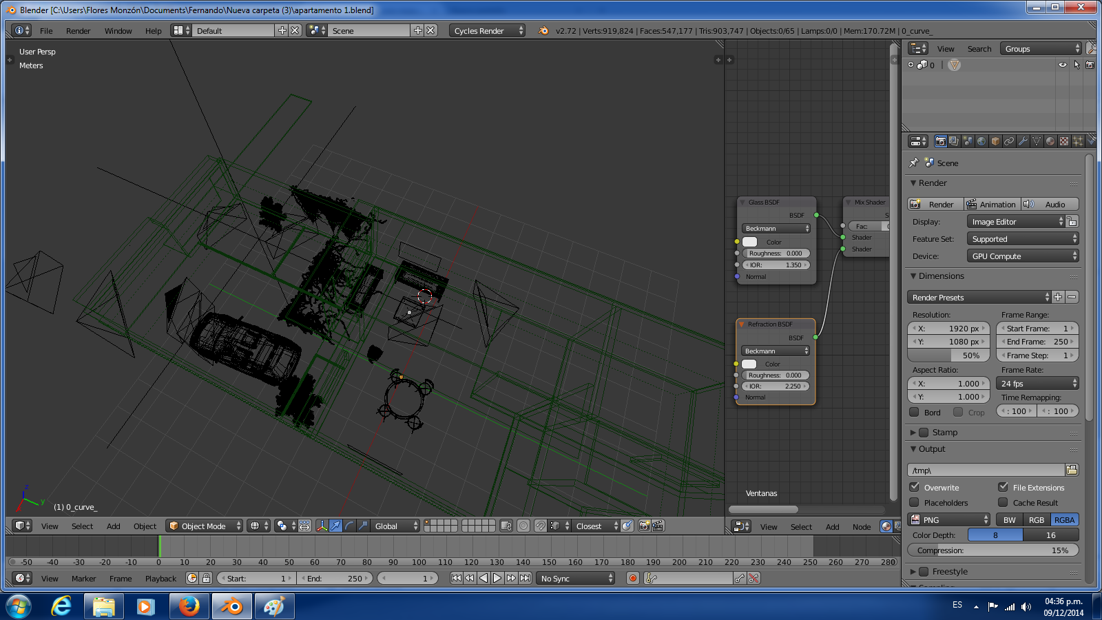

Por desgracia no puedo subir el archivo, por alguna razón es muy pesado, como de unos 60 Mb aproximadamente, y el explorador (estoy usando firefox), me dice que se reinició la conección, aunque no se si el tamaño del archivo sea algo normal porque no es mucho lo que tengo en él, adjunto dos imágenes del modelo para que te des una idea de que tan grande es el modelo.

919,824 vértices, esas enredaderas son las culpablables del peso.
Intenta ocultarlas (Tecla H) y renderizar de nuevo, quizás tengan algo que ver, ya me han causado problemas por exceder el límite de VRAM.

Acabo de ocultar las enredaderas y los árboles, el tamaño no disminuyó mucho pero probé renderizar así, no me produjo el error, y renderizó rápido, al parecer el problema era de las enredaderas tal como has mencionado.
