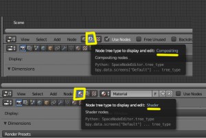

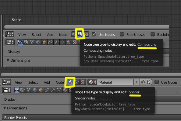

En cuanto a lo último, es que hay diferentes NODOS.
Una cosa es el material en Cycles, que tiene una nodo específico, y otro Nodo que es el de composición, que sirve tanto para Render Blender, como para Render Cycles.

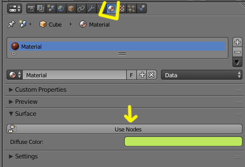

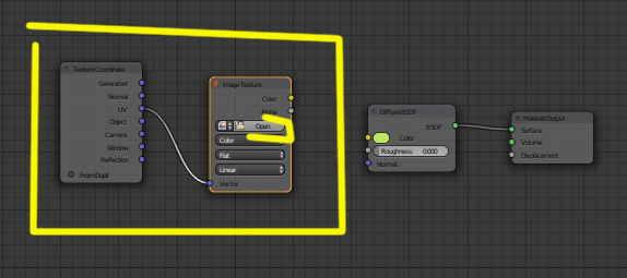

Pasar un material con su textura de Blender render a Blender Cycles, no es muy dificil.
Solo tienes que activar el nodo y luego en la ventana poner un nodo de textura, ponerle el UV, si lo pienes UVMapeado, y uno de coordenadas.

Si solo quieres aplicar la textura, como dice Soliman, si ya tienes el UV solo aplicala con un nodo de textura de imagen ligada a uno de los nodos de shaders; si estás usando blender internal con una proyección de textura automática tendrás que hacer el mapa UV ya que ninguno de los otros motores de render soportan esta opción (y si hubiera alguno que lo soportara probablemente no daría el mismo resultado)
