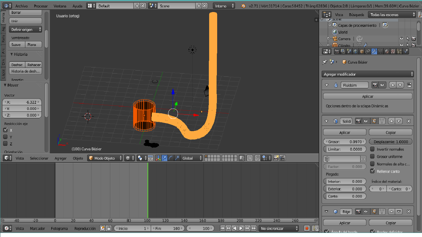

Hola, soy nuevo en el foro de blender, y tengo un problema con la simulación de fluidos para animación.
El problema está en que tengo que hacer pasar el fluido por un tubo y que desemboque en un cilindro, pero en la unión de ambos me gotea. He probado a hacer ambos objetos juntos, separados, y no consigo que no me gotee.
Si alguien me puede echar una mano, gracias.
Subo un png con la captura del problema.
Problema goteo

Mensaje por D4rB » Lun Oct 20, 2014 11:52 am
¿Puedes dar más información?
¿Cómo lo estás haciendo? ¿Qué configuraciones tienes para cada objeto? ¿Gotea como si fuera una fuga o el cilindro simplemente no retiene el líquido? ¿qué configuración tienes para el líquido?, etc.

Mensaje por Pabartor » Mar Oct 21, 2014 3:54 am
Los dos objetos los he colocado como obstáculos de superficie, en la parte interna superior del tubo hay una esfera generadora de fluido, y justo en la junta entre el tubo y el cilindro es donde gotea.
En este caso solo he colocado el tubo dentro del cilindro con un agujero sin unir ni nada, pero cuando los uno me pasa lo mismo, cae el líquido al dominio.
