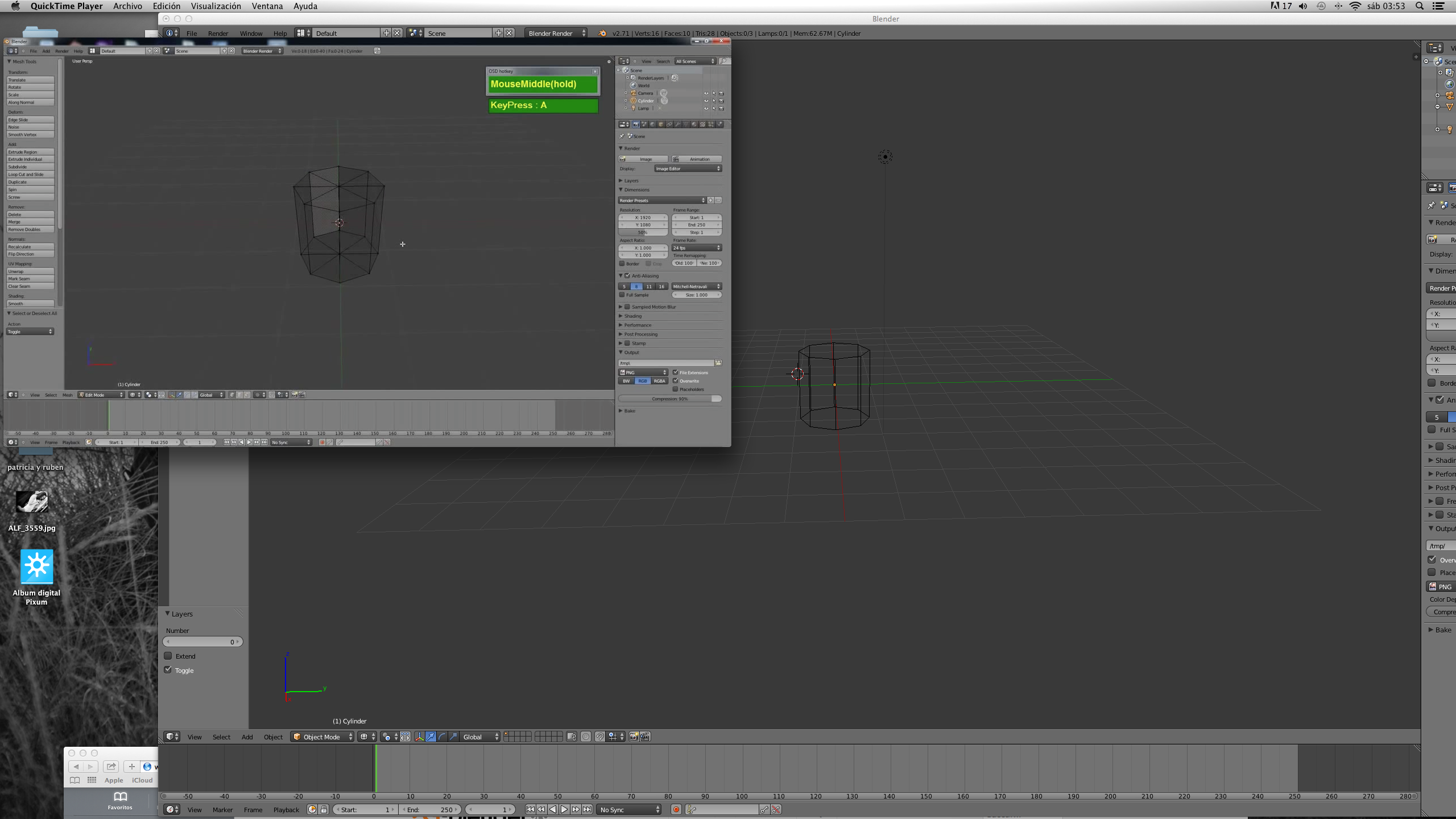

hola a todos, estaba yo aquí liado intentando hacer un tutorial que he visto en youtube y e realizado un cilindro, le he dado 8 aristas y solo me crea las laterales, dejándome la parte superior plana sin aristas y en el tutorial si que aparecen. son unos pasos muy sencillos, crear cilindro y cambiar numero de aristas, es lo que hago pero no me sale como en el tutorial. Agradezco vuestra ayuda ya que es para un trabajo y me urge bastante, muchas gracias a todos.

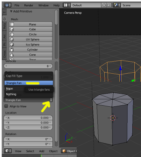

Desde hace unos años blender ya soporta NGons o sea, caras de mas de cuatro ladoss. Que es lo que te sale ahora directamente al crear un cilindro, o sea una cara de 8 lados.

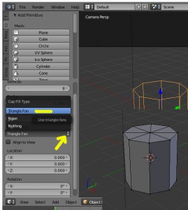

Si quieres cambiar de NGons a Triangle Fan solo pincha en las flechitas que hay donde pone:
Cap Fill Type y te saldrá igual que en ese tuto.....
