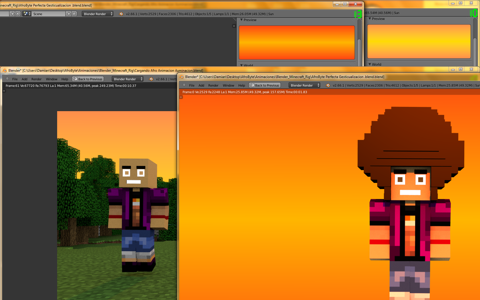

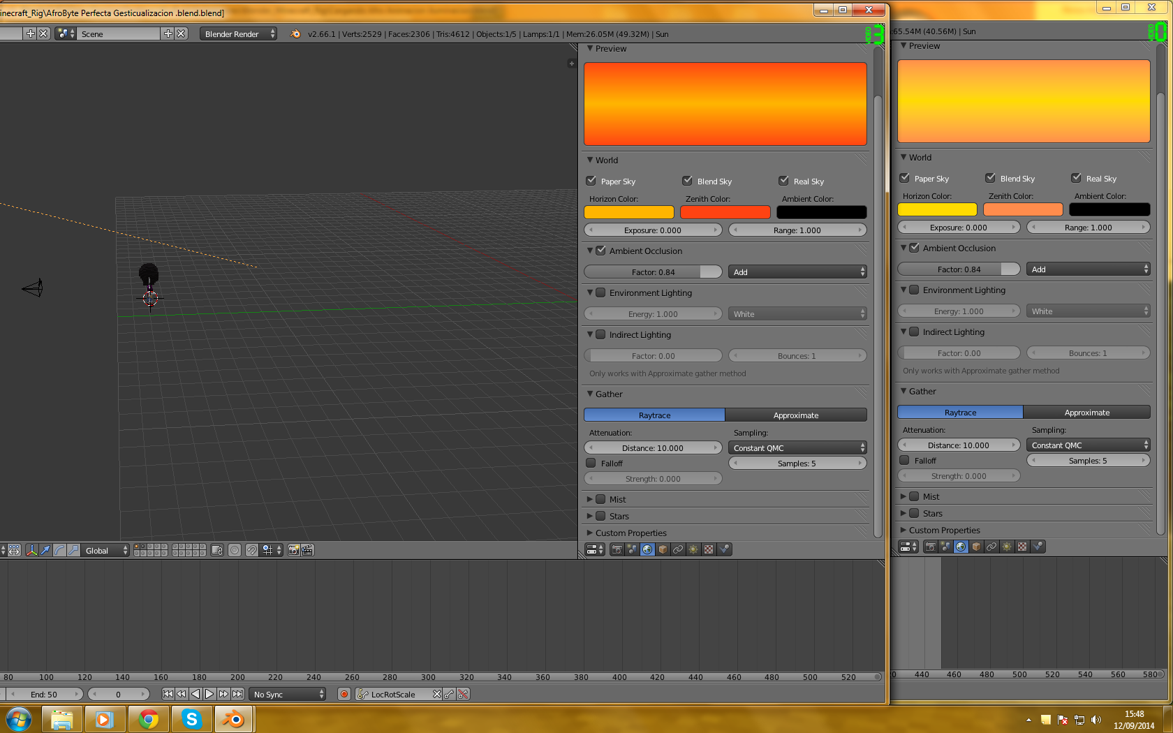

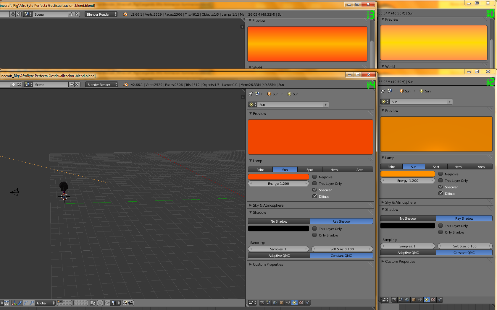

Hola buenas, hace u tiempo estuve con un proyecto de animación e hice el efecto de iluminación que quería tener, hoy al ir a hacerlo he puesto exactamente las mismas opciones pero me pasa lo siguiente.
Con los mismo parámetros en el color y la energía del sol se ve diferente y me pasa lo mismo en el cielo.
Ademas también me pasa que en uno se ve mi personaje perfecto y en el otro se ve quemado.

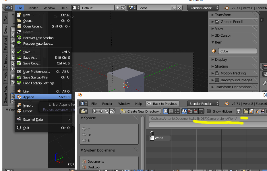

Si te refieres al World, lo que puedes hacer es borrarlo... y luego hacer un APPEND del world que tengas en el el otro Blend.
File > Append y buscas la carpeta donde tengas el blen y eliges.. World > World (a no ser que tengas algún nomvbre puesto en el antiguo world, claro.
