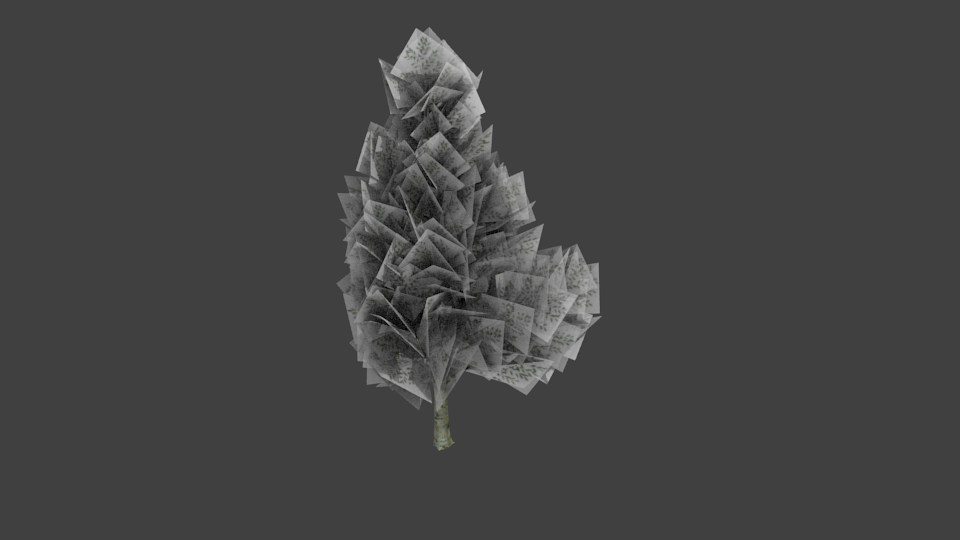

Hola buen día,
He estado descargando archivos 3ds. para mi librería de modelos y recientemente he tenido problemas con los árboles que he descargado , ya que al importarlos por alguna razón los árboles no tienen sus hojas, en lugar de eso solo se puede apreciar el árbol sin texturas y sin colores y con el follaje conformado por superficies aleatorias, al final de cuentas el árbol parece estar hecho de papel china.
No sé a que se debe que me salgan así pero si alguien sabe cómo evitar esto le pido por favor que me indique cómo hacerlo ya que necesito esos árboles. De antemano muchas gracias.

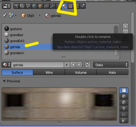

Pues no se, por que suelen llevar las texturas de imagen incluidas en ese tipo de archivos.
Prueba primero a ir a material y ver si tiene alguna textura de imagen..

Muchas gracias, soliman, he revisado todo lo que se refiere a texturas y materiales, pero simplemente no tiene nada, es como si solo hubiera exportado el modelo sin nada, a pesar de que la carpeta que contiene el modelo si incluye los archivos de textura y los archivos gsm.

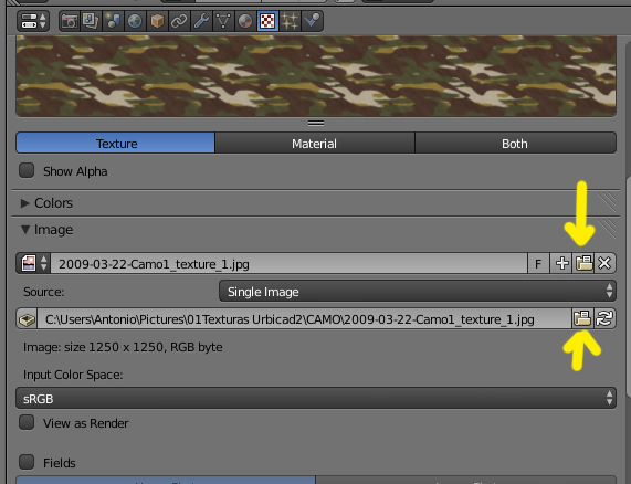

Pues si tienes una carpeta con las imagenes, solo tienes que poner la ruta en ...

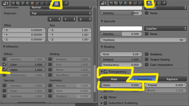

Gracias, hice el cambio y ya me aparecen las texturas, el único inconveniente que tengo ahora es que el follaje me sale con todo y el plano que contiene la textura, ya probé darle transparencia, pero no sé como hacer para que la textura se mantenga visible y que el plano desaparezca.soliman escribió:Pues si tienes una carpeta con las imagenes, solo tienes que poner la ruta en ...
Re: Arboles 3ds. que salen sin texturas y sin hojas.
En MATERIAL debes de ponerle la TRANSPARENCY con el APHA a CERO
Y luego en la textura de imagen, marcarle el ALPHA y dejarlo como esta (a 1)

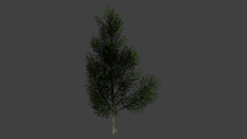

Ya está, funcionó, muchas gracias por tu ayuda Soliman, ahora podré trabajar con mi librería de árboles y combinarla junto con la que me recomendó Warcos. Muchas gracias a ambos por tomarse su tiempo y auxiliarme.soliman escribió:En MATERIAL debes de ponerle la TRANSPARENCY con el APHA a CERO
