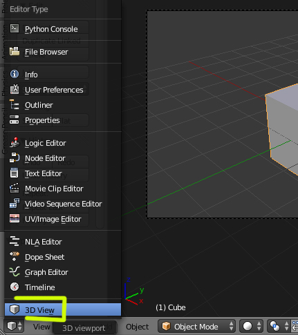

Tienes que poner una ventana de 3D View

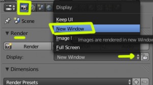

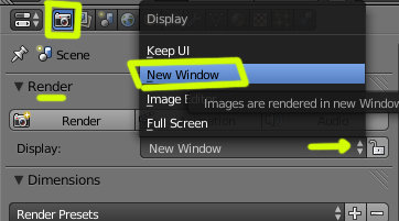

Y si no quieres que te cambie la ventana cada vez que haces un render, selecciona en Render > Display la opción de hacer un render en una nueva ventana, así cada vez que hagas un render se abrirá una nueva ventana con el render y la pantalla no te cambiará.
