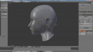

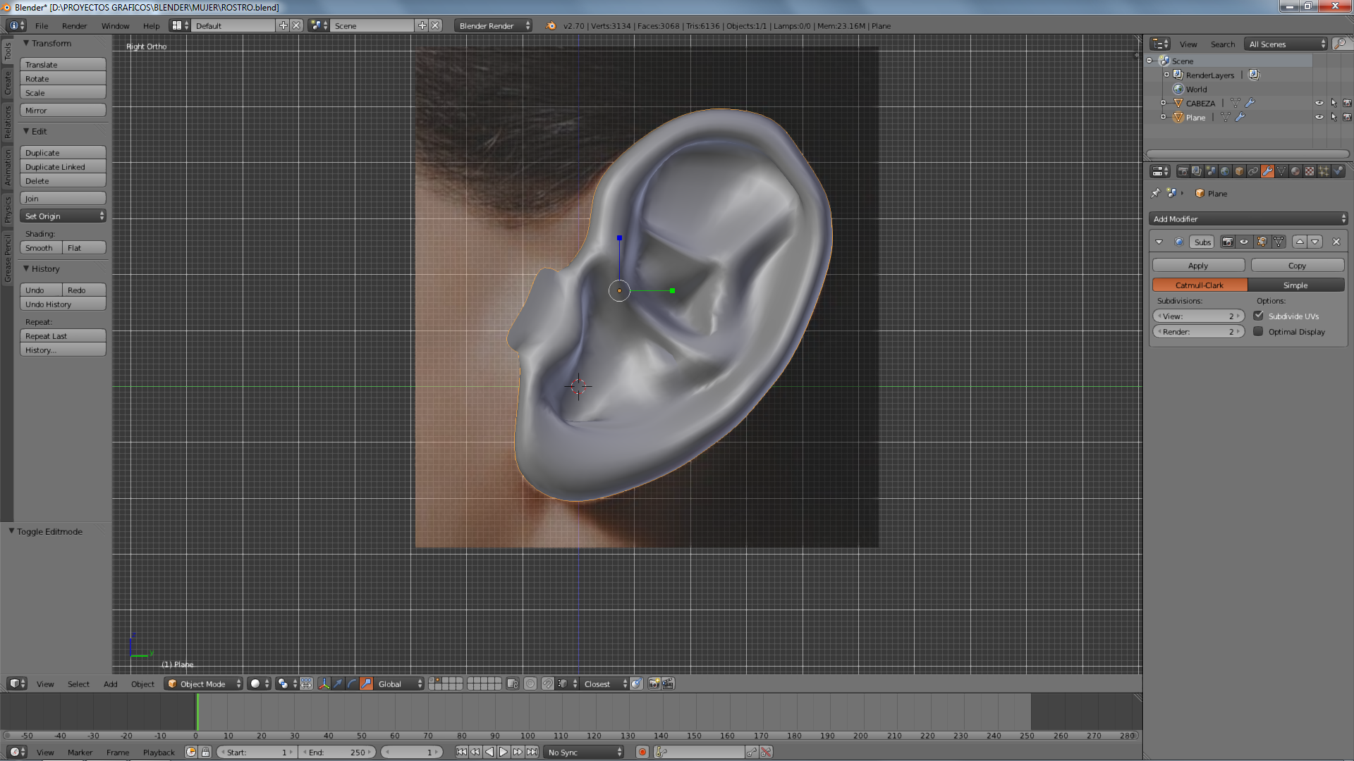

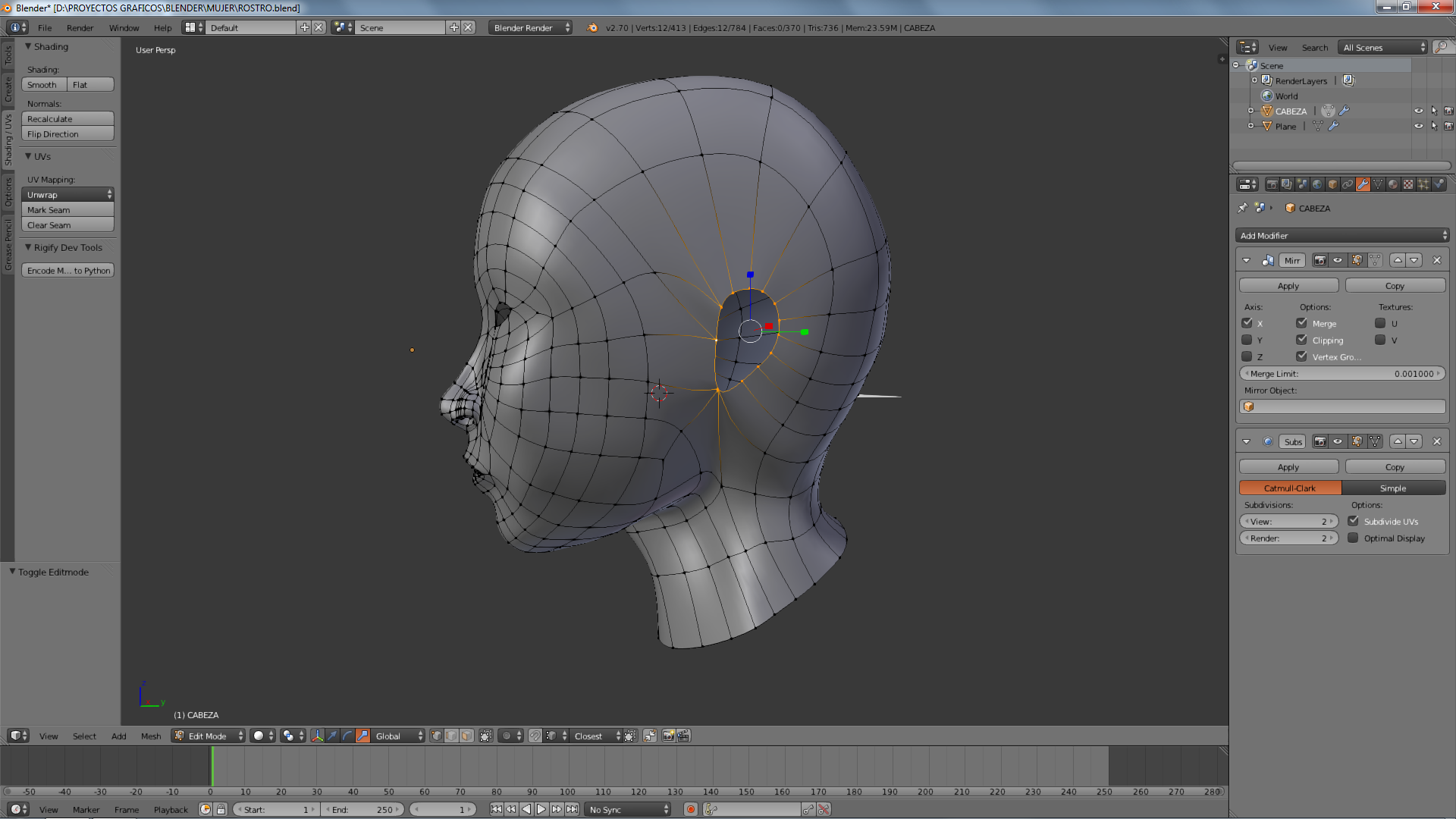

Hola, estoy modelando una cabeza la he dividido en dos partes, pero ahora me encuentro con que el lugar donde irán las orejas tiene 12 vertices, mientras que las orejas tienen 24, con lo cual a la hora de soldar estos vertices, no quedará bien. ¿Existe alguna forma de arreglar esto sin hacer mas cortes en la cabeza, es decir sin aumentar el número de vertices? ¿se puede reducir el numero de vertices de la oreja manteniendo la forma?
Adjunto dos capturas. Saludos y gracias.

No se si será lo correcto pero en el caso que expones de 24 a 12, creo que lo podrías solucionar de esta forma...
http://sta.sh/0iakvr16yy5
http://sta.sh/01avm6cyqw6g
http://sta.sh/01gjctzyoixj[

Mensaje por huron71 » Lun May 19, 2014 4:24 am
Hola, gracias Soliman, lo soluciioné, añadiendo vertices a la cabeza, es decir seleccionando dos vertices y subdividiendo, no creo que sea el mejor método pero no me ha supuesto cortes nuevos y ha quedado bien.
