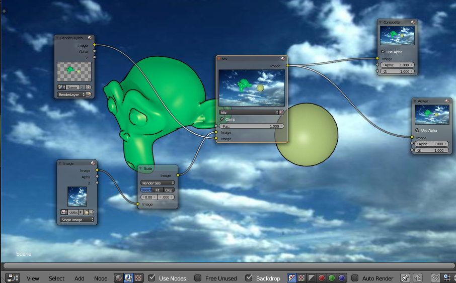

Aquí unas imágenes:

Re: Como hacer que los nodos sólo se procese en una sola capa?
Prueba a poner la imagen de fondo con un nodo de IMAGEN
El que tiene los edges lo dejas con el fondo transparente
Luego los juntas.
Luego los juntas.
- (300.89 KiB) No descargado aún
el problema es que el fondo no es una imagen, esta diseñado en 3D también es sólo que lo diseñe como si fuera 2D para que se vea mas toon & comic...
En este caso tu solución es buena pero sólo si el fondo fuese una imagen...
Alguna otra solución lo agradecería mucho :D
