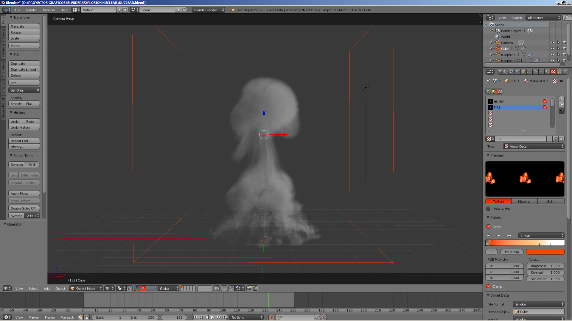

A ver, estoy siguiendo un tuto de Andrew Price para crear la explosión de una bomba nuclear, todo parece ir bien, pero cuando renderizo, la pantalla sale toda negra. Adjunto captura y archivo blend.
¿Qué estoy haciendo mal?

Creo que en la textura del Humo debe ir activada la densidad a 1 en INFLUENCE
O sea, la Texture de Smoke > Influence > Density: 1.000
Y por lo que veo en la de fuego lo mismo...
Density: 1.000

Gracias Soliman, era eso, se me pasó ese detalle, con eso de tener que estar pendiente a lo que habla en el video (ingles) se me paso marcar esa opcion.
