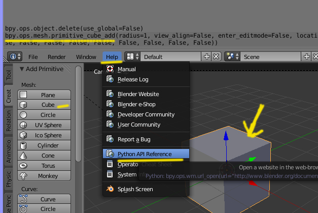

Mensaje por soliman » Jue Mar 27, 2014 1:14 pm
Blender trabaja con Python.
Si quieres ver la API de Blender solo sigue el link que tiene en la barra superior.. HELP .. Python API Reference
Y si abres una ventana de INFO al añadir un objeto, verás los valores en esa pantalla.
Si cambias a una ventana de tipo Scripting lo verás todo mejor.
