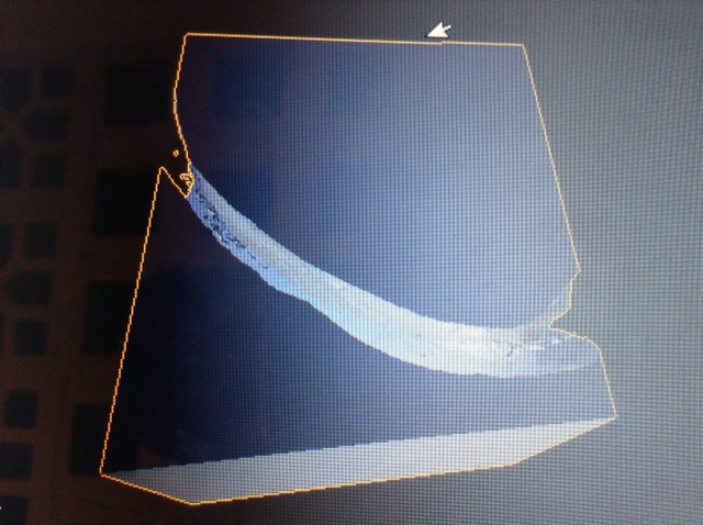

Buenas, mi problema es que es object mode, aplico boolean , tengo una imagen stl y quiero solo una sección que la defino como un cubo, pero cuando aplico la operación boolean me sale solo un cubo lleno y no la intersección de los dos sólidos. Gracias de antemano,es de urgencia,estoy estancado en eso.
Les subo una foto de lo que me sale.
Ya aplique layers para poner en otro layer el cubo pero nada , sigue ahí.

Primero debes saber si buscas la intersecció, unión o diferencia entre UN OBJETO en concreto, o en el otro.
Solo tienes que ponerte en modo Wireframe para ver más o menos el resultado, pues en modo sólido no se aprecia bien donde irá el corte de la booleana.
