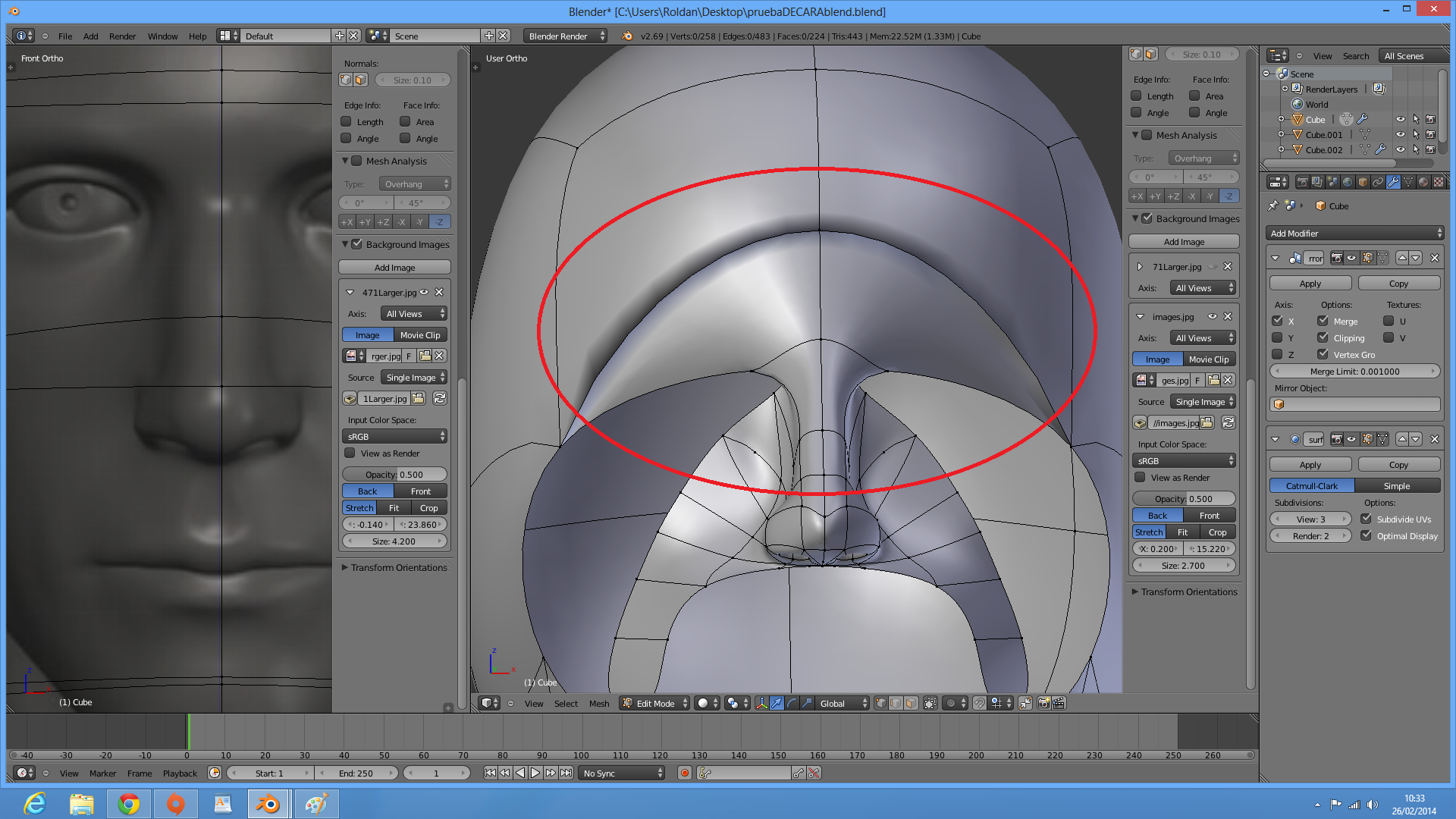

Estoy trabajando con dos objetos diferentes, presiono Ctrl + J para trabajarlos como un mismo objeto y pasa lo de la imagen.

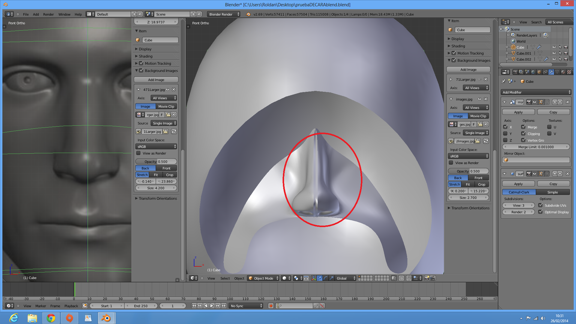

Segundo: Quisiera Saber porque pasa lo de la segunda imagen. jeje. Cabe destacar como dije anteriormente son dos objetos diferentes, pise Ctrl + J para trabajarlos como uno solo, pero a la hora de unirlos , sucede el siguiente error.

Hola, en la primera imagen, parece que has aplicado clipping con el mirror cruzado, igual si estoy equivocado me puede corregir alguien.

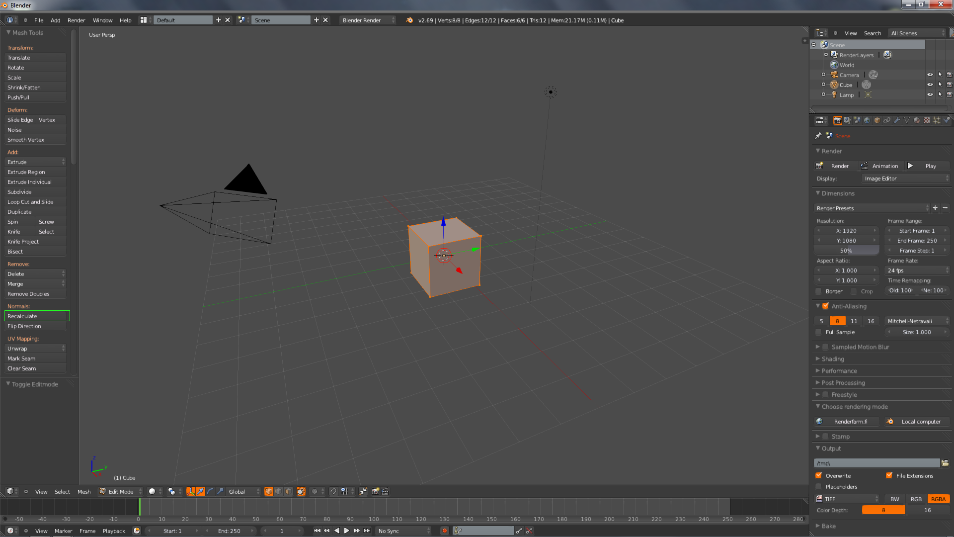

En la segunda imagen, prueba a pasar a modo edicion, selecciona todo con A y en la parte izquierda (menú letra T) busca una opción que se llama \"Recalculate\" y pulsalo.

Excelente amigo muchismas Gracias.
