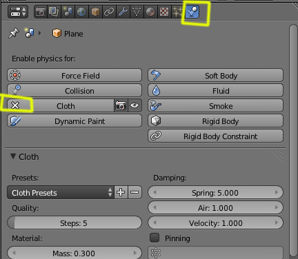

Hola a todos me llamo Martin, soy nuevo en la comunidad y estoy en proceso de aprendizaje del entorno Blender y del diseño 3D, necesito saber si es posible eliminar el modificador \"cloth\" en Blender 2.69, desde ya gracias y saludos.
Re: Modificadores
Si, solo tienes que clicar sobre la X que tiene a su izquierda en el apartado de PHYSICS.

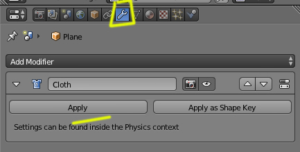

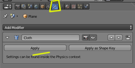

Si lo que quieres es APLICARLO en alguna de sus posiciones, lo puedes hacer desde los modificadores, presionando sobre el botón APPLY
