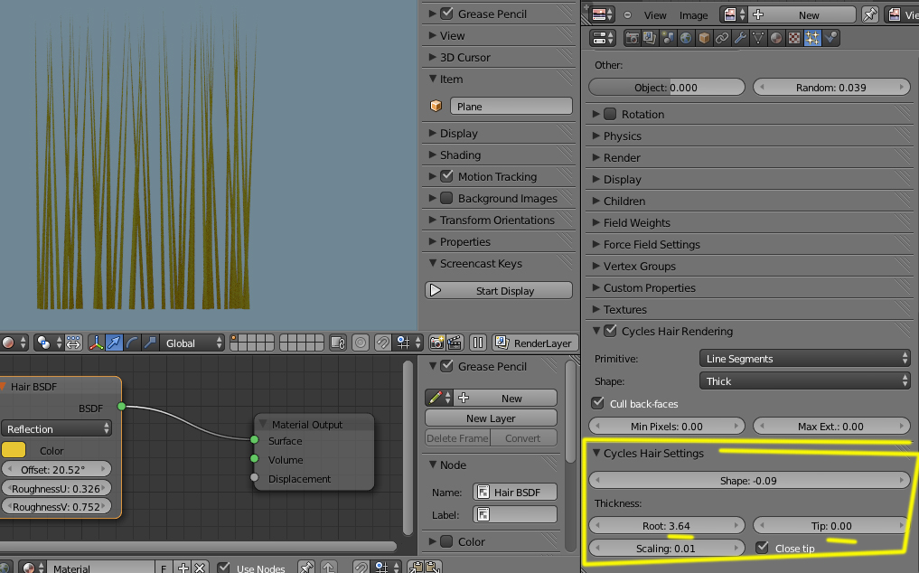

Hola comunidad les deseo un feliz año 2014, ahora mi inquietud es la siguiente, llevo un par de meses aprendiendo a utilizar render cycles y la verdad me ha gustado mucho pero despues de agregar particulas a un plano que llevara cesped y renderizar se ven enormes, cosa que no pasa al cambiar a la vista de solidos, como puedo arreglarlo gracias.

En Cycles los valores del tamaño están en Cycles Hair Rendering
Donde ROOT es la base del cabello y TIP es la punta del cabello (me refiero a particulas)
Y Shape es el grosor y tamaño, pudiendo cambiarlo de menos uno -1 a más uno +1
Los cortes esos que se ven en el render, creo que son por estar en LINE SEGMENTS cuando creo que deberías ponerlo a CURVE SEGMENTS
(327.14 KiB) No descargado aún

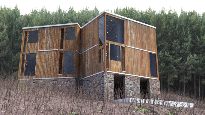

Gracias soliman :), le baje al parametro de root a (0.08) y ahora se ven asi
