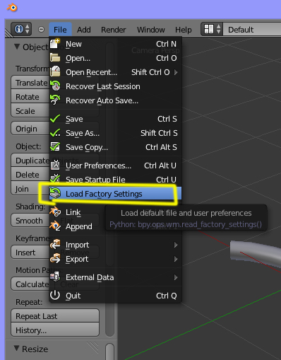

Por cierto, pruena a cargar los valores por defecto de blender a ver si se arregla...
Load Factory Settings
http://camstudio.org/
