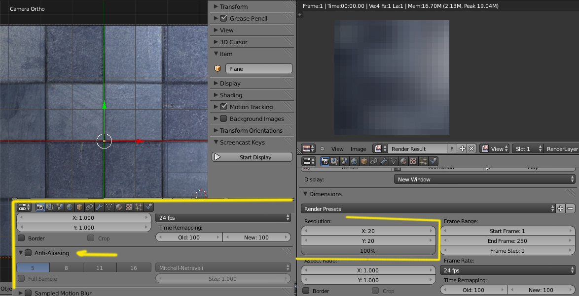

Hola, una cosita rapida, ¿alguien me puede indicar como hacer que la renderizacion de la textura sea pixelada?, supongo que habra que desactivar algun filtro de suavizado pero no se cual es.
Aqui se ve como me renderiza la textura suavizada.

Hay un anti-aliasign pero yo creo que con bajar la resolución ya te sale una imagen pixelada.

Hola, gracias por responder, en efecto el antialiasing que indicas no hace exactamente lo que pretendia, he descubierto que el filtro que hace lo que queria es el \"interpolation\" que se aplica a la textura, en la pestañita \"texture\" una vez que has aplicado un material.
