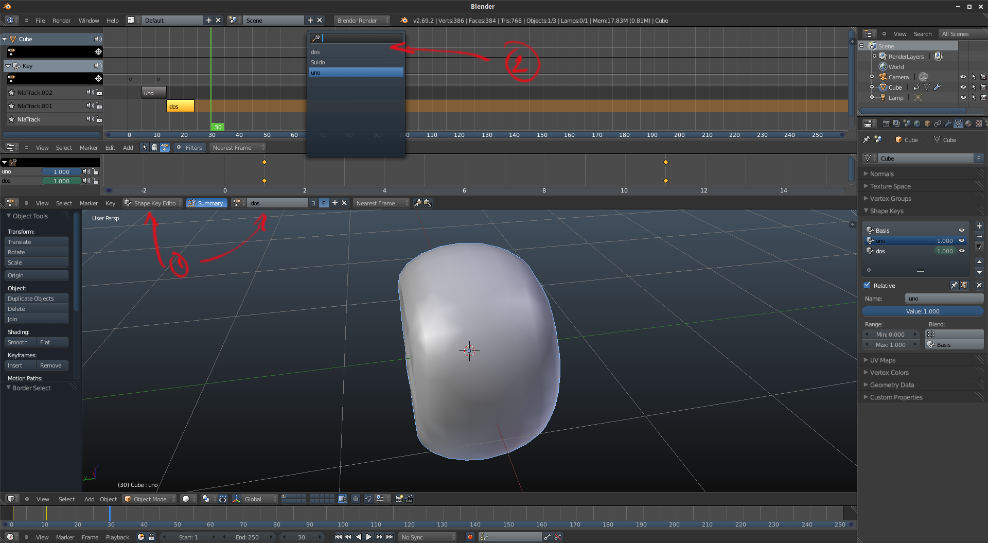

Mensaje por shotoreaper » Sab Nov 23, 2013 3:50 pm
Buenas,
¿Existe alguna forma de convertir las formas clave(Shape keys) de un modelo 3d a acciones para poder usarlo en el NLA Editor?
Un saludo

Mensaje por ebarranco » Mar Nov 26, 2013 5:22 pm
Es el mismo procedimiento, sólo que en vez de usar el Action Editor para animar tus acciones, usas el Shape Key Editor (1) y estos bloques de animación aparecerán igualmente al llamar la lista de animaciones junto con las otras acciones. (2)
(279.68 KiB) No descargado aún
