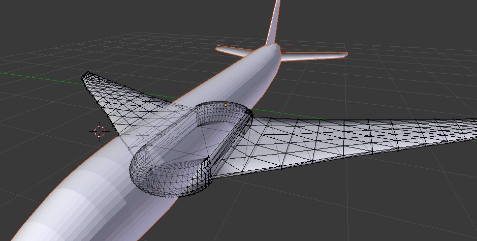

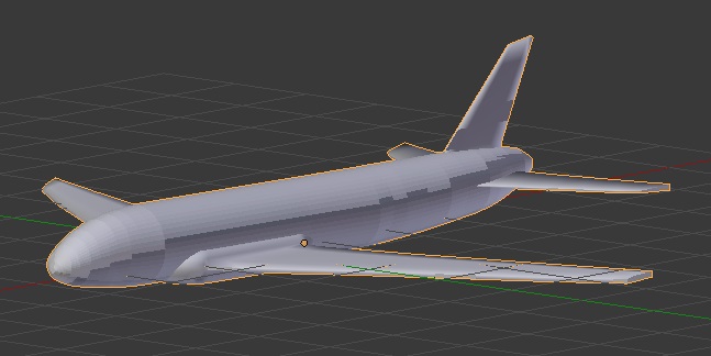

Hola! Estoy trabajando con una fígura 3d de un avión. El proyecto he bajado de una web y esta en varios formatos : collada, obj, etc.. El avión esta hecho por varios objetos (alas, cuepro) que luego han sido juntados. Tiene una malla triangular. Mi problema es que yo necesito tener este avión como un único objeto y para que no tenga nada dentro(hay trozos de alas y otras partes dentro de el).He intentado quitar varias caras por dentro pero algunas atraviesan otras caras y cuando las quito se ve huecos por fuera. Adjunto fotos por si no me he explicado bien. Alguien sabe como modificarlo?

Para juntar todos los objetos en uno seleccionalos primero y luego presiona Ctrl + J, todo se fusionará al último seleccionado, por lo que el objeto final tendrá el nombre y las propiedades de ese objeto; luego entra a modo edición, selecciona todos los vértices y presiona W -> remove doubles, esto eliminará todos los vértices duplicados y debería terminar de fusionar las mallas y eliminarte alginos problemas.
