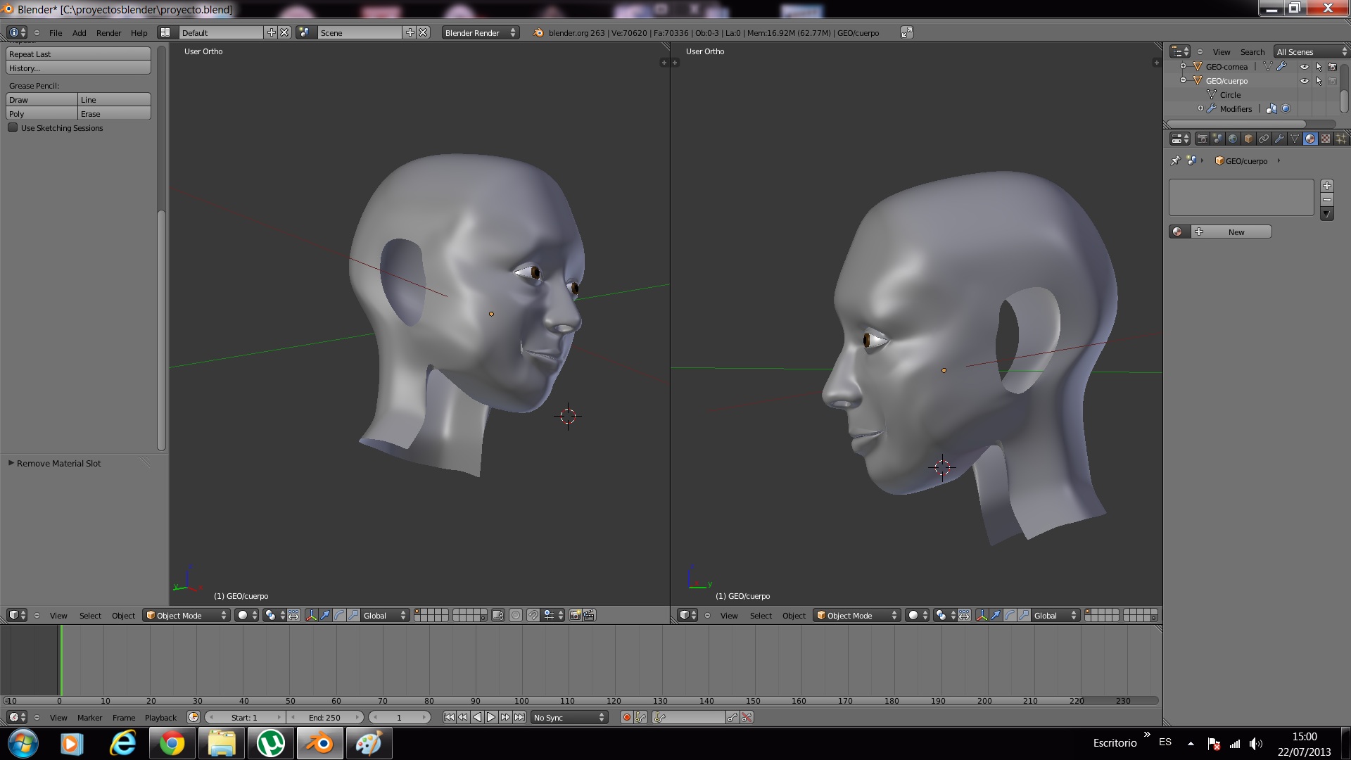

me tiene intrigado... cuando se presiona z para ver la malla esta superllena de vertices, en cambio a plena vista parece tener los vertices justos, cuando aplicas el subsurf se cuelga bastante el programa y sale algo raro en la culata, por lo que interpreto tiene pinta de tener un subsurf ya aplicado con el boton apply que no cumple su funcion. yo intentaria volver a hacer el armazon y buscar el porque no se suaviza y juntarlo con las otras piezas cuando lo tengas perfecto. si descubres algo iluminame.
por cierto mencionas que estas aprendiendo blender. yo me estoy iniciando en esto,lo del rifle lo as sacado de algun tutorial? profesor? o por tu cuenta? esta bastante realista
y me gustaria sin duda crear algo asi tambien. yo de momento voy con esto que me esta costando la vida jejeje
