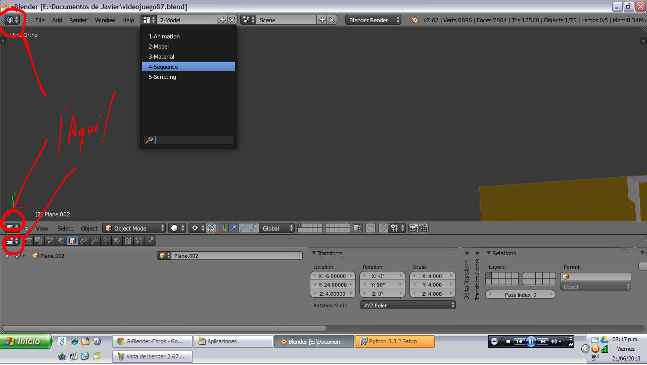

Hola. El tema es asi:
- Tengo un .blend generado desde Blender 2.49. Si abro ese .blend desde el Blender 2.67, la interfaz del Blender 2.67 cambia.
Por ejemplo, no puedo encontrar el \"Game Logic\".
Les paso unas imágenes para que vean https://drive.google.com/folderview?id= ... sp=sharing. Cabe aclarar que soy ultra noob en las nuevas versiones de Blender y en la parte del Blender Game recién me estoy iniciando.
Un abrazo!
La interfaz de blender 2.67 cambia al abrir un .blend version 2.49

Re: La interfaz de blender 2.67 cambia al abrir un .blend version 2.49
Me haces pensar que no sólo en las versiones recientes, sino en todas las anteriores... ya que como, sabemos, Blender guarda tu escena con la configuración de interfaz que tengas en ese momento. Entonces, ya que usaste la 2.49, al abrir el archivo blend, por supuesto, acomoda la configuración con la que fue guardada. La Game logic, no es más que una configuración de pantalla, no esta ahí por que en la 2.49 no existía como predeterminada. El Logic Editor sigue ahí y accesible al menos desde tres puntos de tu captura de pantalla, ahí donde siempre han estado los editores. Por supuesto si quieres que la configuración de pantalla sea la de por defecto, entonces usa link/append (tu modelo, escena, animación, material...) En lugar de sólo open. :smile:
