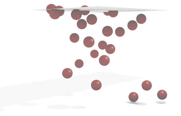

hOLA A TODOS,
DESPUÉS DE COMERME MUCHO LA CABEZA HE CONSEGUIDO EL EFECTO DESEADO PERO ME SIGUEN QUEDANDO UN PAR DES DUDA:
¿HAY ALGUNA POSIBILIDAD DE QUE EL EMISOR DE PARTÍCULAS NO SE VEA? (ESTO TAMPOCO ES TAN IMPORTANTE PORQUE PUEDO SACARLO DE CÁMARA).
¿ES POSIBLE ELIMINAR LA SOMBRA QUE PROYECTA EL EMISOR DE PARTÍCULAS SOBLE EL ESCENARIO? (EN LA IMAGEN ADJUNTA SE VE LA SOMBRA DE FONDO Y NO PUEDO DECIRLE AL SUELO QUE NO ACEPTE SOMBRAS PORQUE TAMBIÉN DESAPARECERÍAN LAS DE LAS BOLAS)
SI PODEIS AYUDARME, GRACIAS POR VUESTRA AYUDA. uN SALUDO.

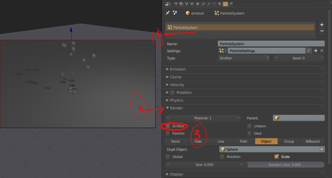

Re: Cómo ñadir objeto a sistema de particulas
Hola es muy simple, ve a tu sistema de partículas, busca el apartado de render, desmarca la casilla de emitter, con esto no considerará al emisor en la escena del render.
