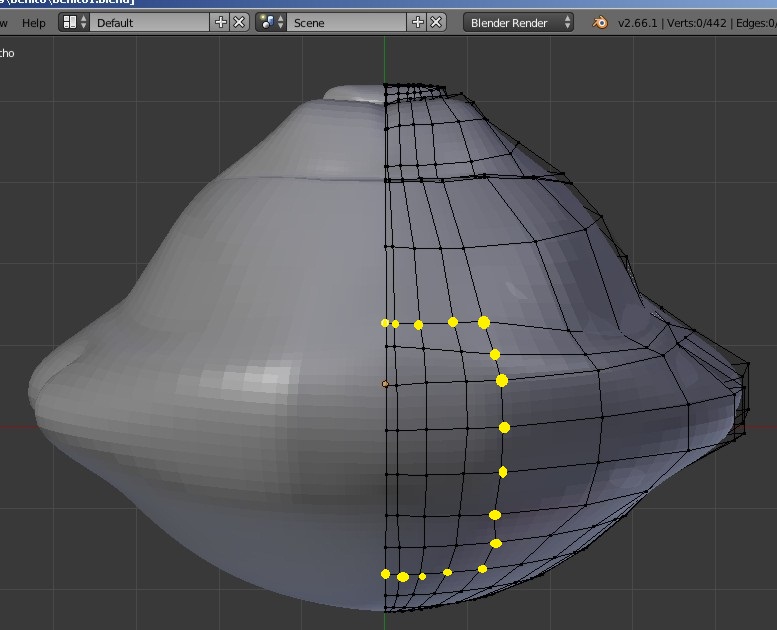

Que tal? Pues talvez si tendrias que hacerle cuello pero debe ser muy corto y a la vez te sirva de punto de union!
lo que podes hacer es elegir 16 vertices para que con el modificador mirror sean los 32 que tenes en el cuerpo y asi poder unirlos sin problema dando un par de extrucciones para hacer el cuello y dejar ese margen para separarlos luego si se tuviera la necesidad.
una vez elegidos los vertices usa la funcion to sphere, creo que es Ctrl + Alt + Shift + S, Luego moves el mouse para aumentar o disminuir la circunferencia ya que esto redondeara los vertices seleccionados.
subo una imagen para que veas los vertices que te menciono. Tratare de subir un ejemplo luego para que veas como es la cosa, no lo puedo hacer en este momento porque estoy en medio de un render y ya llevo varias horas esperando el resultado final en cuanto termine te subo el ejemplo!
- (83.83 KiB) No descargado aún
Re: Benito Bodoque, duda al unir 2 objetos, y mas
Que tal? Hice un par de pruebas y si se puede unir como te comentaba tenes que tomar los vertices que te mencione antes son 16 con el mirror se volveran 34 he alli el problema ya que tendras que colocar 2 loopcut a el cuerpo para unirlo bien. y para recondear los vestices que seleccionaste tenes presionar Shift + Alt + S esto es To Sphere y lo redondeara!
Bubo un blend para que veas la union, use la imagen de vista desde abajo para usarla de referencia para hacer los vertices y la unión, en la primera capa estan solo los vertices en la segunda esta la union el color verde representan las caras ya unidas, el azul es el loopcut adicional que coloque para unirlos. Talvez tendrias que revisar tu modelo para ver si en el cuerpo o en la cabeza poder remover algun loopcut para no poner uno adicional bueno espero que te sirva de ayuda si no pues contame como va el proyecto y en lo que pueda no dudes en preguntarme y veremos como lo vamos resolviendo!
