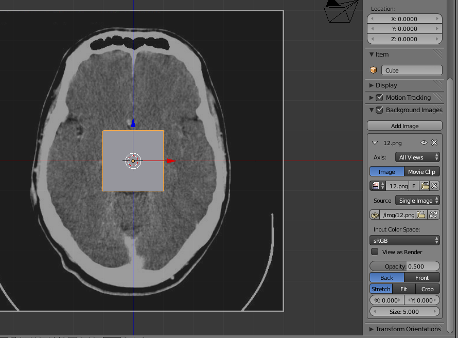

Ok, empezemos por lo básico, si activaste la casilla para que se vea? tu imagen es jpg o png? gif no están soportados. En perspectiva no funciona, tiene que ser ortho, asegurate que estás así, y cambia a las vistas con el teclado numérico, también revisa que no hayas puesto la transparencia a todo.
Te dejo una captura de pantalla de como se debe de ver.
