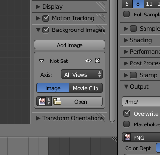

Hola a todos soy nuevo en este foro y quisiera me indicaseis de que forma podría pasar un personaje que tengo dibujado de frente y de lado a blender para poder modelarlo y darle movimiento. son cuatro personajes que tengo registrado y del que tengo una especie de comig en dibujos realizada a carboncillo y la idea es pasarlos a blender para animarlos y crear un corto con ellos. No se que tipo de tecnica utilizar si calcándolos, modelandolos con otro programa o que hacer podeis ayudarme

Hola, la manera usual de hacerlo es partir tu vista en 2 o más y cargar las imágenes de fondo para luego empezar a modelar usándolas de referencia, eso lo haces desde el panel de propiedades (Tecla N) y en la sección de Background images la agregas, te dejo una captura de pantallas para que veas donde.
No olvides que la imágen solo se ve en modo ortogonal y no en perspectiva, ademas de que debes estar en las istas \"fijadas\" para poder ver las imágenes, es decir, derecha (Numpad 3), izquierda (Ctrl + numpad 3), arriba (Numpad 7), etc.
