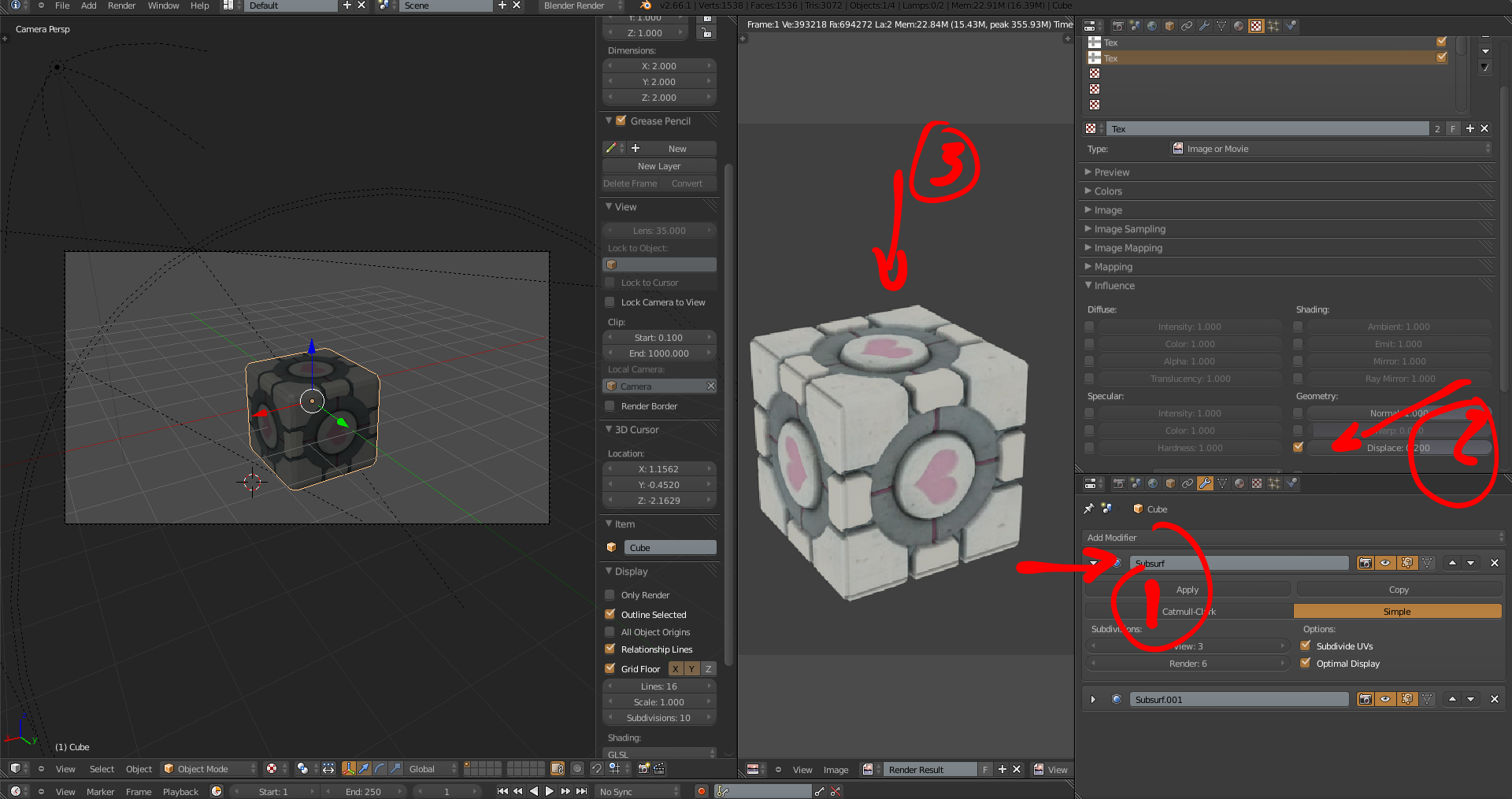

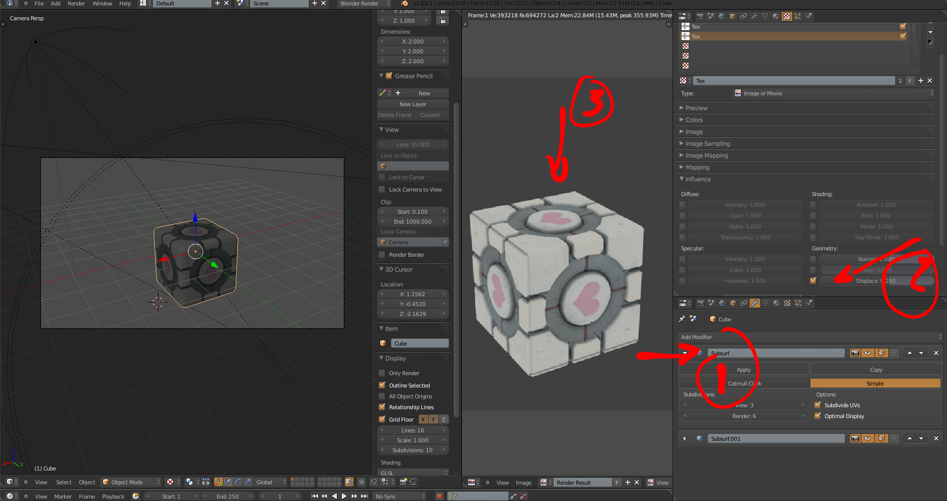

ebarranco
Mensajes: 406
Nombre: Enrique Barranco
Ubicación: Jalisco
Re: problema con mapa de desplazamiento
Mensaje por ebarranco » Mar Abr 02, 2013 12:06 pm
No puedes verlo por 3 razones, una son dos imágenes distintas con un solo mapeado UV, si quieres que compartan el mismo las imágenes tienen que ser similares. Dupliqué la textura del color, y activas displace, pues estaba en normal, tres necesitas más geometría a la hora del render así que un modificador de subdivisión hace el trabajo, yo usé dos para alcanzar un detalle digno. Y ya, nada más como detalle, tenias movido el mapa y no cuadraba bien la textura. Es todo suerte. Adjunto el blend para que lo revises
