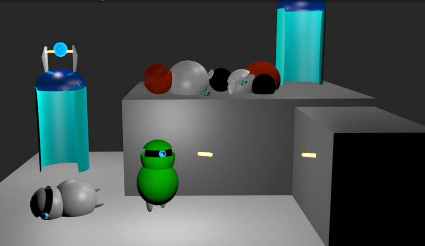

Estoy haciendo una escena de robots, pero todavía soy novato en Blender y no sé muy bien cómo hacer la escena más real.
Lo que más me disgusta es la pared del bloque de atrás y las máquinas teletransportadoras, porque parecen muy poco reales.
Os dejo una imagen y el editable para facilitaros por si acaso.
Gracias :)
(167.41 KiB) No descargado aún
Re: Hacer escena más real
Mensaje por D4rB » Dom Feb 10, 2013 8:37 pm
Hola, te recomiendo que empiezes a usar texturas, si quieres resultados fotorealistas deberas aprender a usar multiples texturas, también mejorar la iluminación, una cosa que hace que los renders se vean nada reales es la iluminación, tanto la posición de las luces como las sombras ayudan o empeoran una escena, otra cosa que veo es que estás usando el engine de render interno (Blender Internal o BI), la mayoría de los renders fotorealistas que veas están hechos con motores de render distintos al default de la aplicación, esto no significa que el motor interno no pueda conseguir resultados realistas sin embargo con otros motores es mucho más sencillo, te recomiendo empiezes a experimentar con cycles, desde la versión 2.6 ya está implementado en blender.
Practicando y preguntando es la mejor forma de mejorar.
