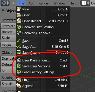

Hola!
No creo que se aun problema de la plataforma que usas. Lo que describes de que te va a \"tirones\" cuando mueves vértices de un objeto suena a que tienes activada la opción \"Snap During Transform\"\'. Y que además guardaste tus preferencias de usuario con ésa opción activada, por ello cuando creas un nuevo documento siempre tienes esa opción activada y da la impresión de que no funciona.
Puedes solucionarlo checando que no esté activada esa opción, y guardando tus preferencias de usuario nuevamente una vez que la has desactivado.
También podrías volver a la configuración por defecto de Blender seleccionando del menú File>Load Factory Settings.
Espero sea lo que te está pasando y resuelva el problema.
Saludos!

Re: Blender con MAC? (problema)
Muchísimas gracias, todo resuelto.
