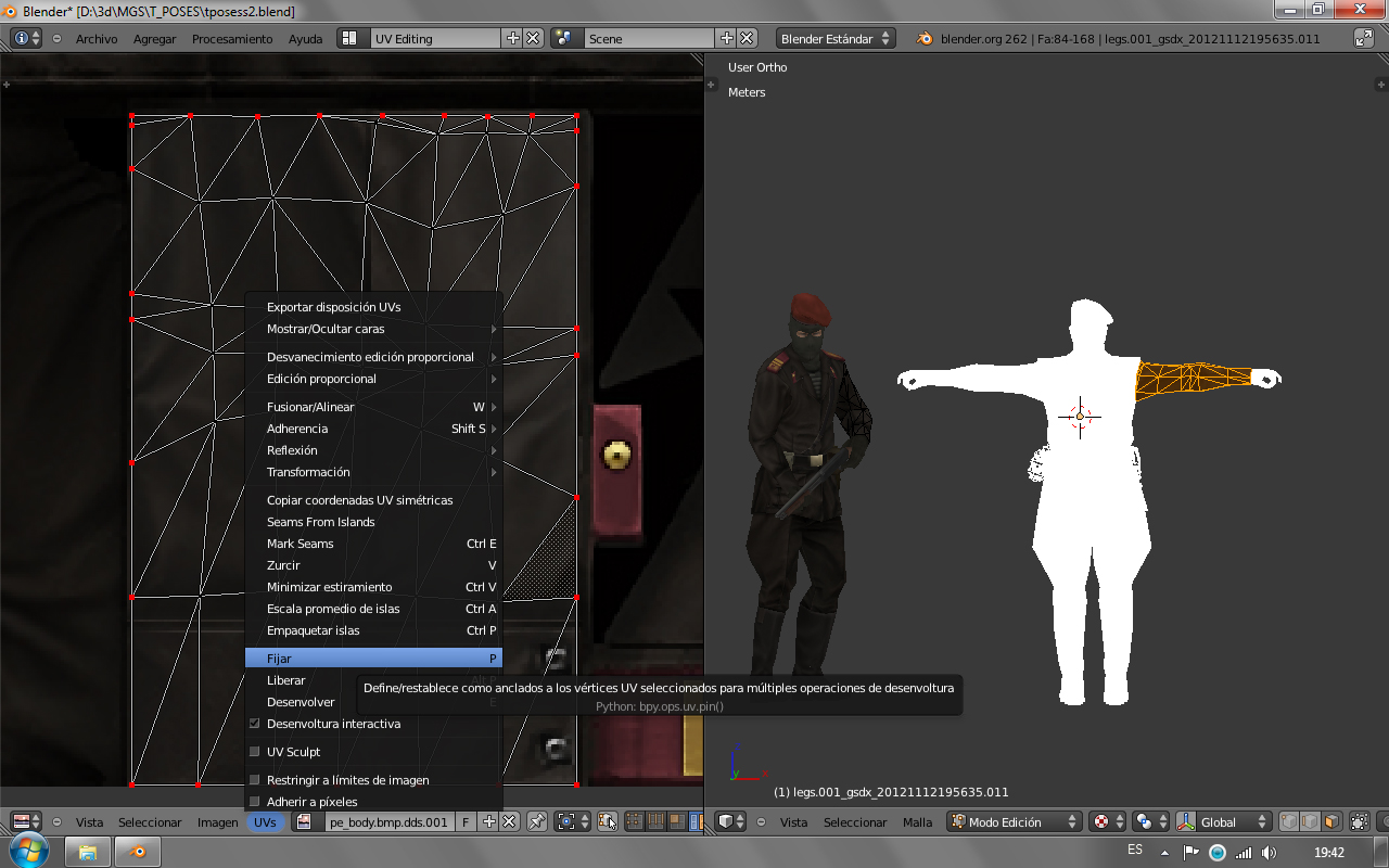

Despues de varios intentos, al final he conseguido crear una proyeccion cuadriculada utilizando la opcion \"pin\" o fijacion de vertices ademas de la opcion \"live unwrap\" o desenvoltura interactiva.
Simplemente he fijado los vertices exteriores para despues alinearlos de forma cuadricular y siempre con la opcion \"live unwrap\" seleccionada.
La verdad es que el tutorial arriba linkeado me ha sido de gran ayuda ademas de este video el cual muestra como utilizar dichas opciones.
Un saludo.
Un saludo.
