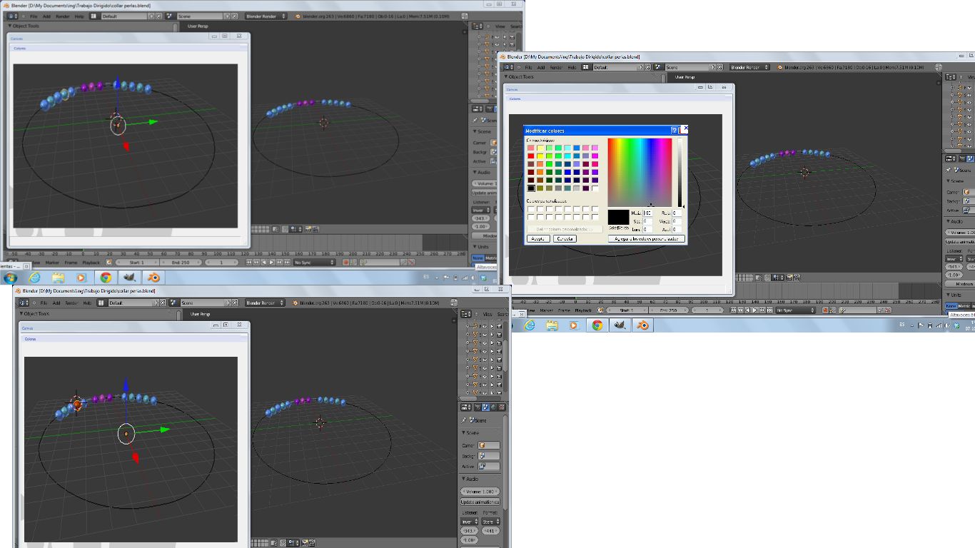

Hola!
tengo una pregunta :)
Quiero a partir de un script ejecutable en blender, crear un canvas o una ventana en donde pueda proyectar o mostrar un .blend( un collar en este caso). Además necesito que el usuario pueda seleccionar en el canvas las diferentes piezas del collar, de manera que yo mediante un script pueda cambiarle el color.
Me explico?
Gracias
Para hacerme entender mejor inclui una imagen:
1° El usuario selecciona una pieza en el canvas
2° El usuario selecciona un color en el canvas
3° La pieza cambia de color en el canvas
(115.5 KiB) No descargado aún

Yo lo haría de la siguiente forma.
Creo una animación de cambio a trave de los menús de material y textura.
En el scrip pones para que cuando el ratón este encima de la pieza se reproduzca la animación.
Le pones par que en puede en el fotograma 0 y acabe en el 1
