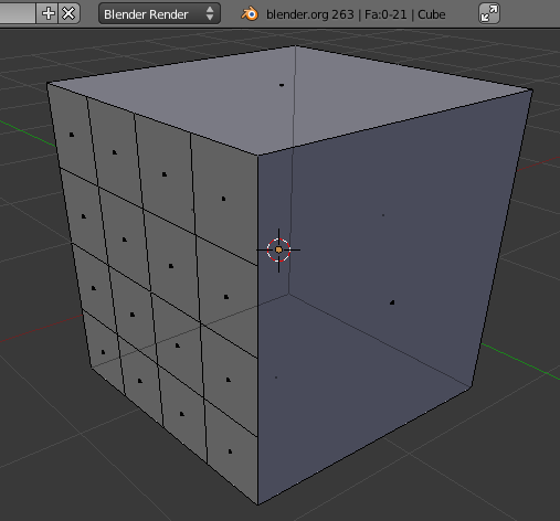

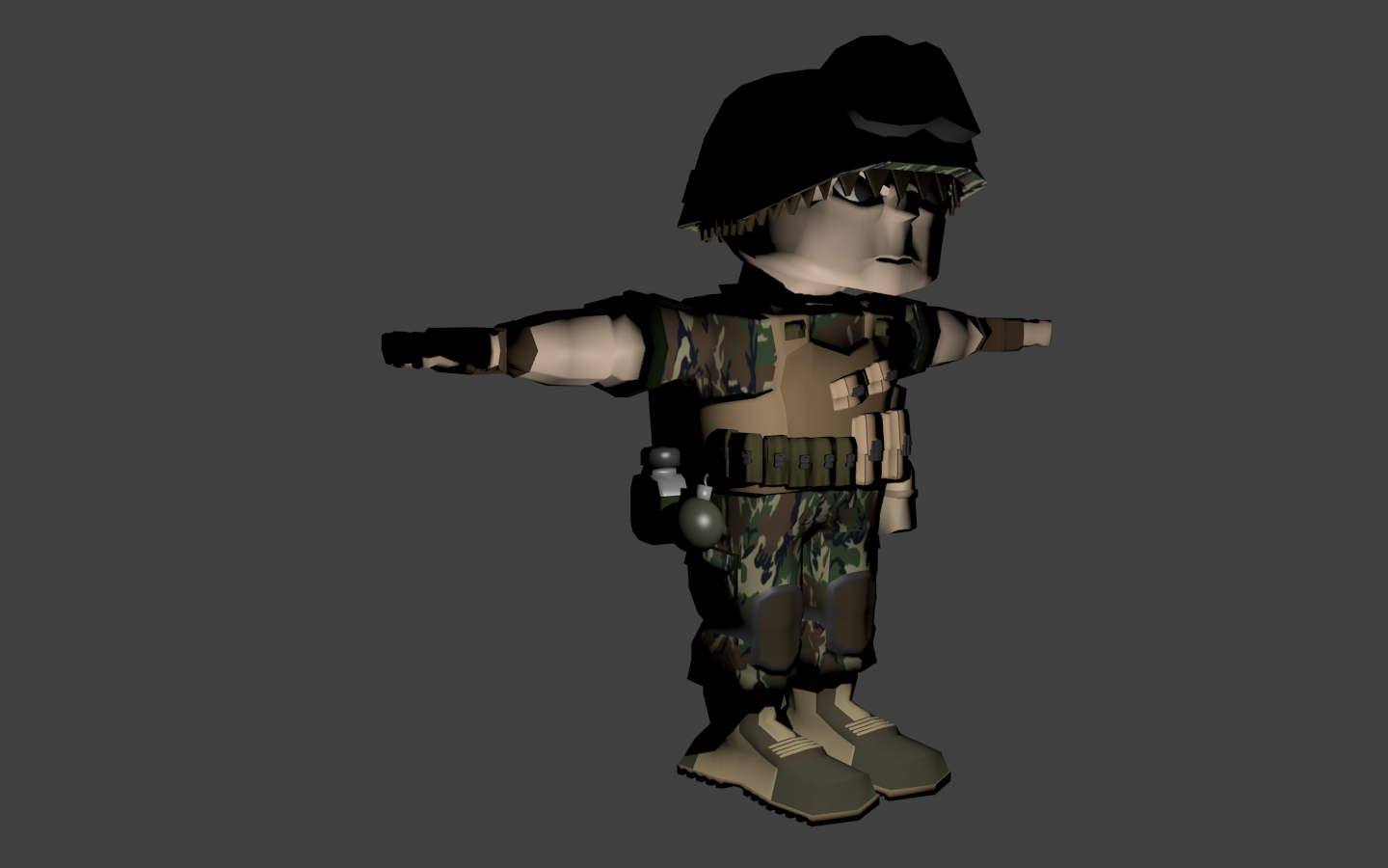

Saludos a todos......vereis os pongo un ejemplo de lo que he hecho y por que lo he hecho asi....tengo un cubo...el cual va aser una cabeza...en su cara frontal me dispongo a hacerle una cara...siempre he usado el comando cntrl+r para hacer subdivisiones una vez que tengo todas las subdivisiones en la parte frontal modelo la cara y listo....la cuestion es que si la cabeza la quiero dejar cuadrada....me encuentro en que en una de las seis caras que tiene el cubo tengo la cara y en las otras cinco restantes tengo cinco caras totalmente planas pero llenas de subdivisiones y evidentemente llenas de poligonos....la cuestion es ¿cual es la tecnica adecuada para que esto no suceda? o ¿como puedo hacer para que en las 5 caras restantes solo tenga un gran poligono cuadrado?Saludos y gracias.

Hola ivanct79, esto es una de las cosas más extrañas que he leído últimamente. :-P Pues ahí te va la técnica, selecciones la cara y la extrudes, y la escalas un poquito, y después tomas la cara interior resultante y la extrudes y la escalas, y luego tomas dos caras resultantes que estén a la altura de los “ojos” y las extrudes y escalas, buscas una céntrica por donde te gustaría la boca y … sí, ¡adivinaste! la extrudes y escalas, muy bien, ahora ve acomodando los vértices para que no se vea todo tan cuadrado y ya esta, facilísimo. ¿No? Entonces puedes ir también a tu modelo que tiene todas esas subdivisiones y selecciona las caras y presiona “f”. Suerte..

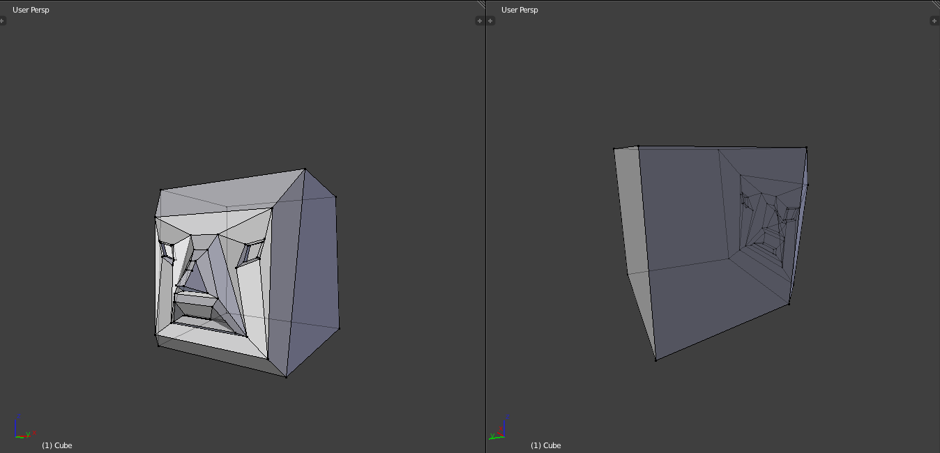

Si si....tienes toda la razon del mundo...entonces te explico...ahora lo tengo asi....y como puedes ver he borrado todas las faces que quiero unir de manera que me quede una grande...pero cuando apreto \"f\" no se unen...como tengo que hacerlo entonces....si te fijas las partes q he borrado estaban llenas de subdivisiones inutiles.Saludos y gracias.

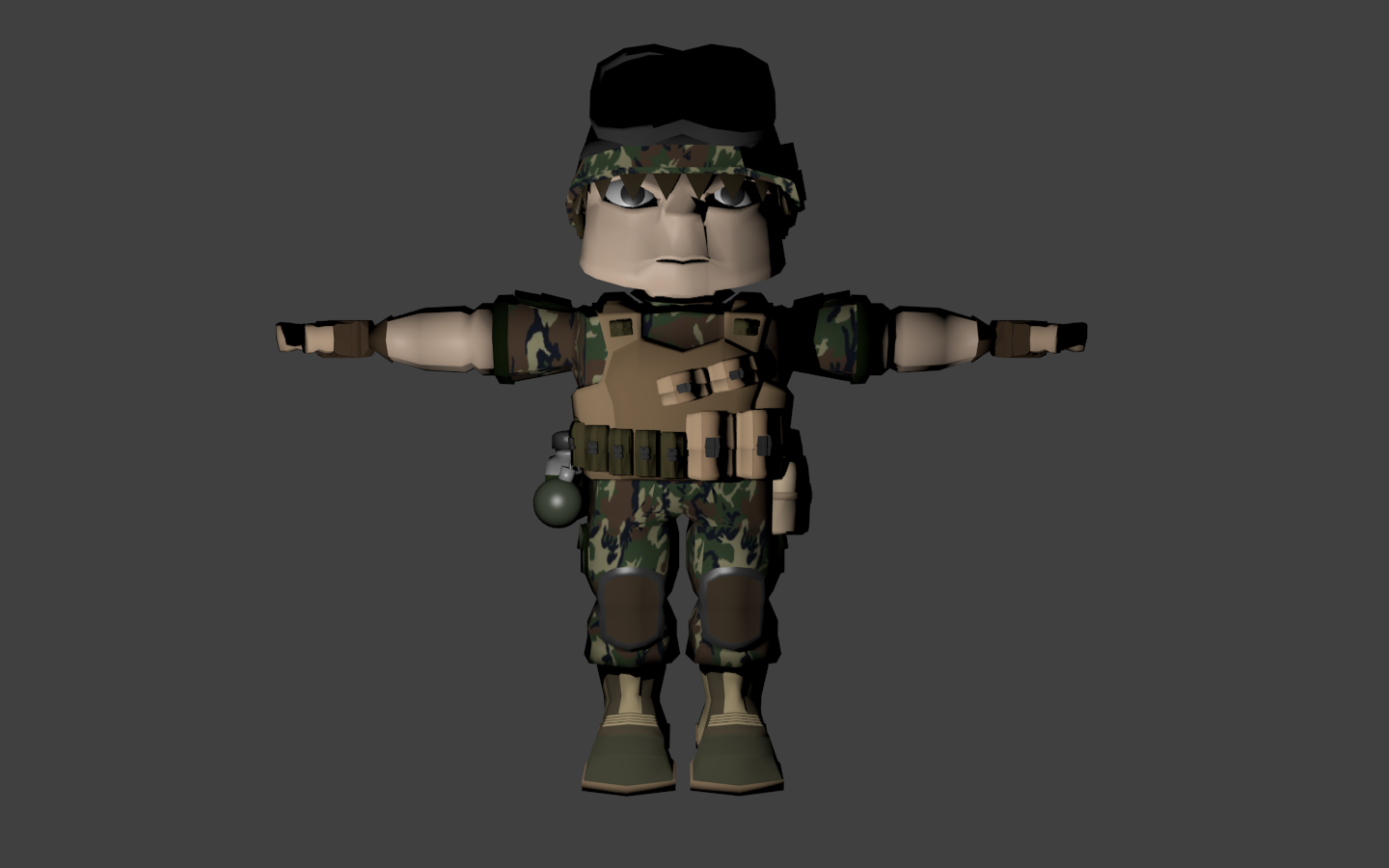

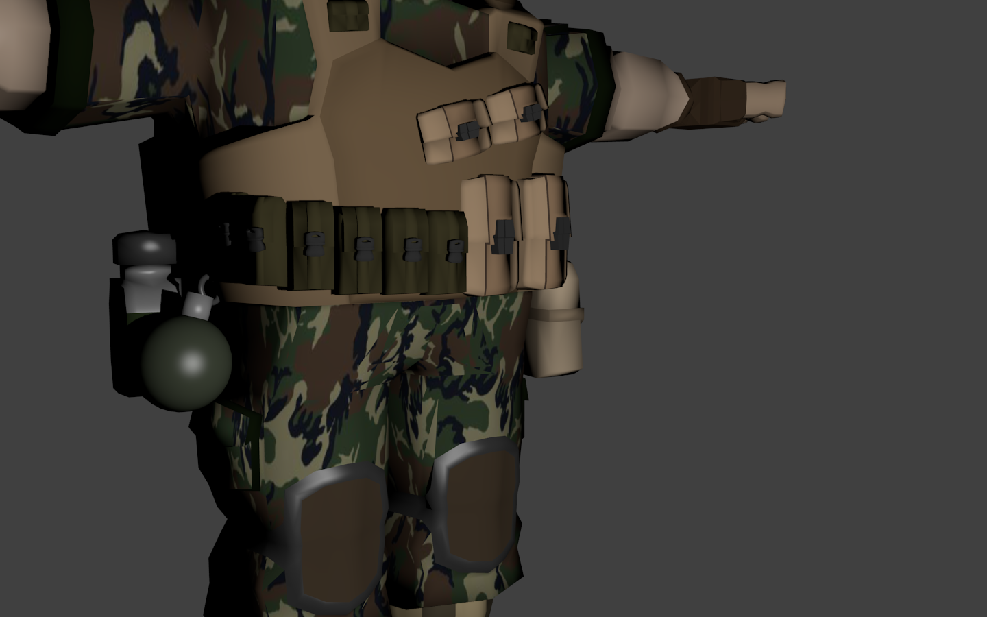

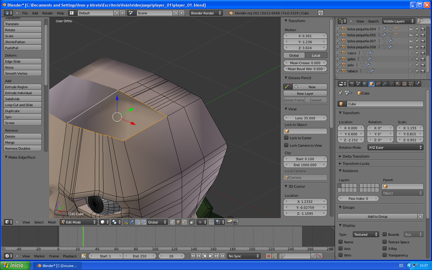

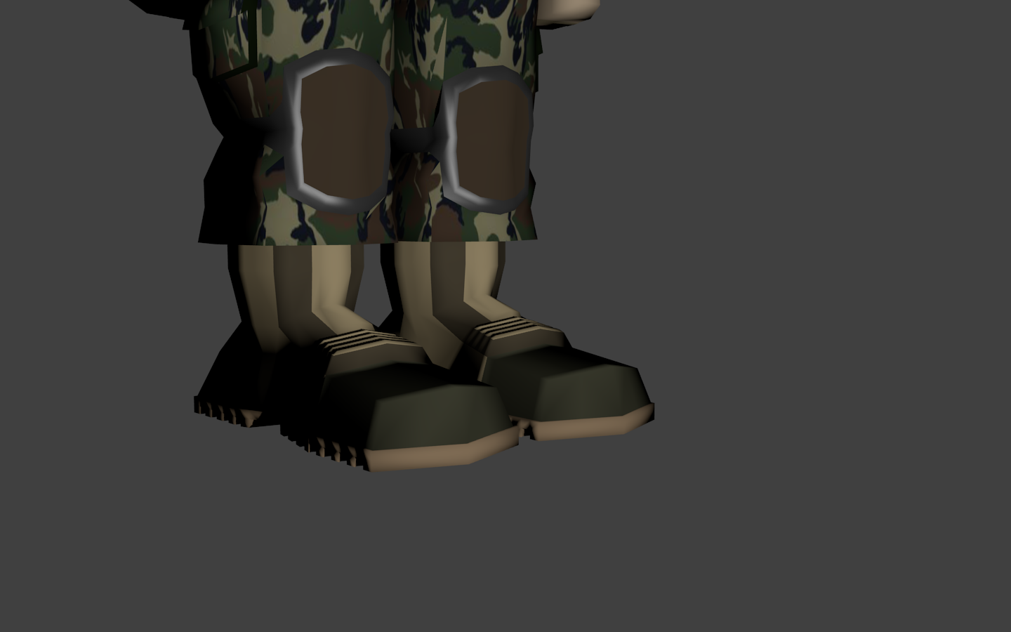

aprovecho y os adjunto unas imagenes para que veais como va mi modelo

Así es, no funciona por que estas usando la versión 2.62 y b-mesh es funcional en la versión oficial hasta la versión 2.63. Por cierto Jquex recientemente subio una Guia de Topologia 3D, no estaria de más pasarte y descargarla.
