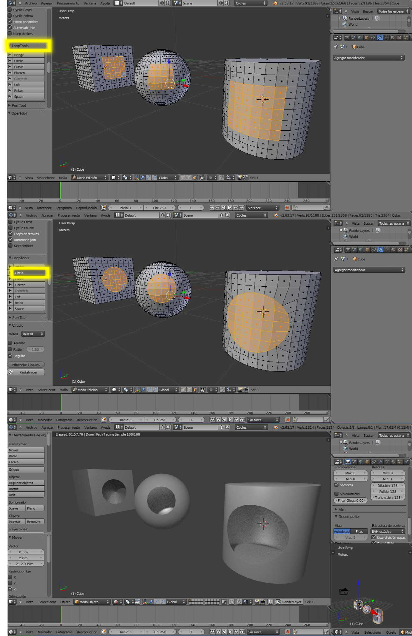

hay una buena herramienta llamada Loop Tool para blender y una de las funciones que tiene es esta...
tres figuras con una x cantidad de caras seleccionadas..
al ejecutar la opcion Circle...
se generan Circulos en las superficies de los objetos...
si los objetos tienen mas subdivisiones mes redondeados seran los circulos...
util para crear agujeros en cualquier superficie...
(1.47 MiB) No descargado aún

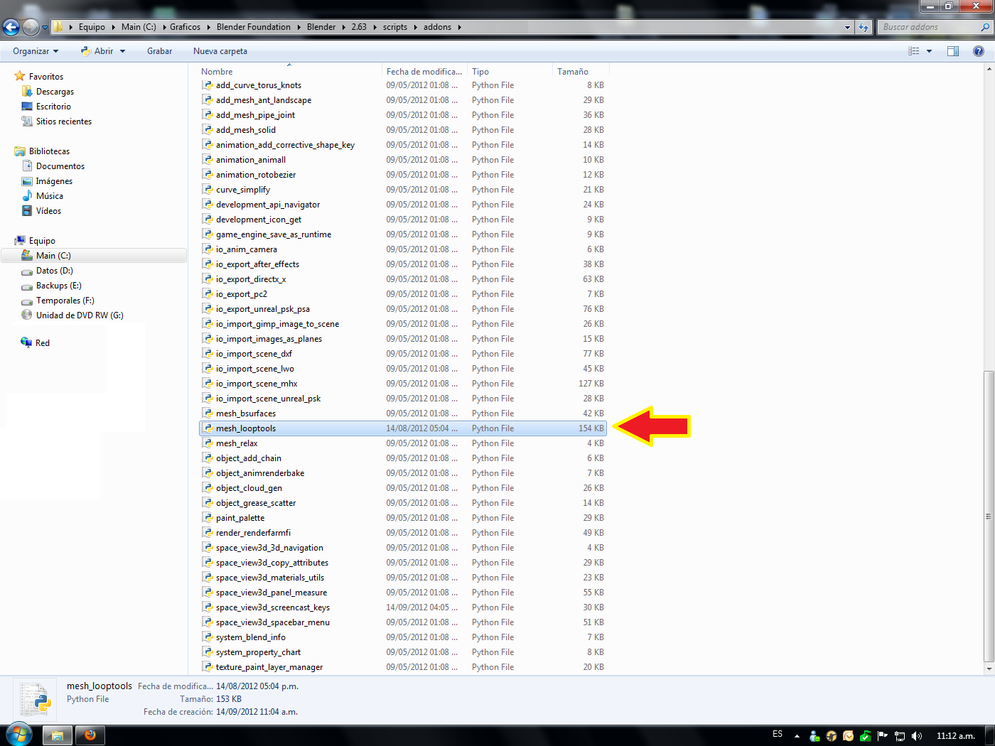

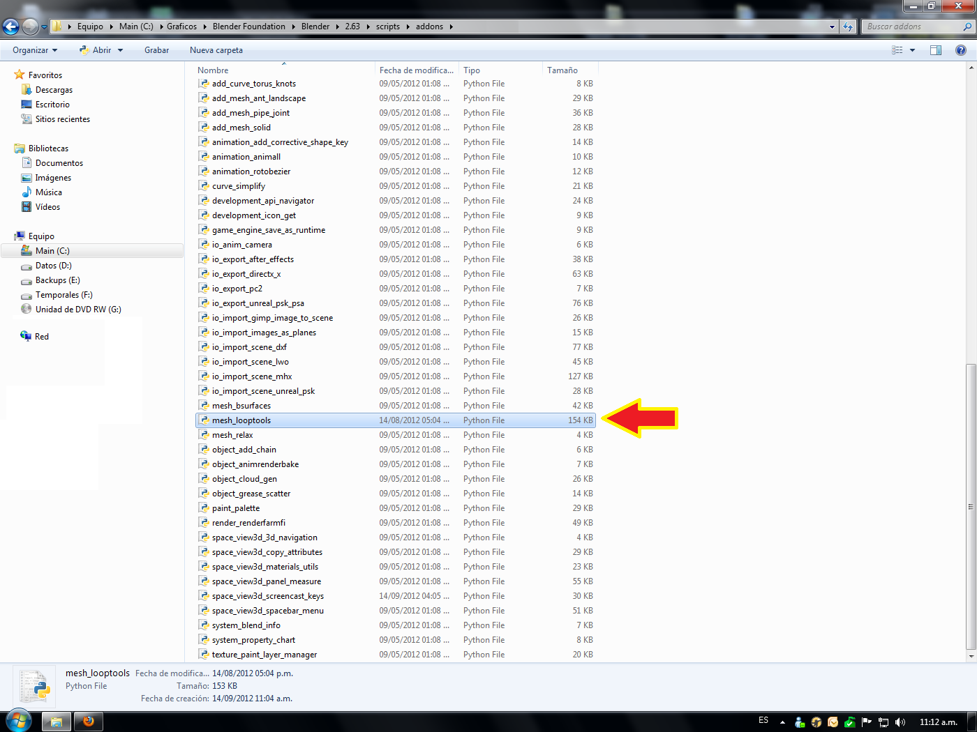

Quetal warcos? Fijata que ya encontre el error, parece que en la compilación del blender 2.63 faltaba el script del loop tools o esta corrupto, porlo que copie el del blender 2.62 al 2.63 y listo ya funciona! :-P
(247.42 KiB) No descargado aún
